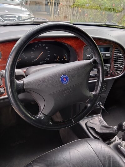

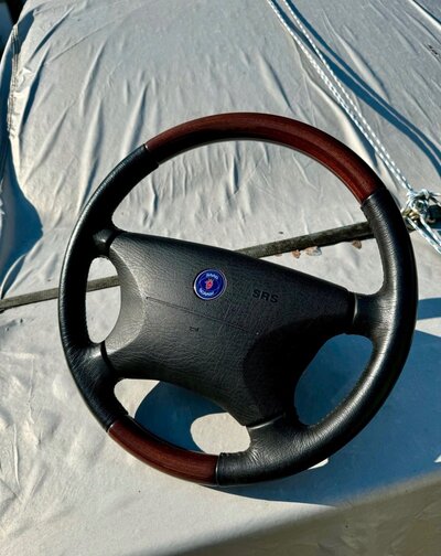

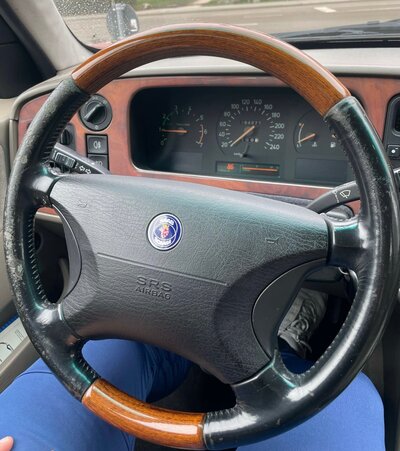

kann mir einer den Unterschied zwischen diesen Lenkrädern bzw. Airbags nennen?
Dachte die Anniversary-Lenkräder sind alle gleich!?

Hat das linke einen „falschen“ Airbag? Mit den Blindkappen für die Tasten so noch nie im 9000 gesehen …
Das rechte sieht aus wie neu … und das Anni Lenkrad mit den Kappen sieht echt bescheiden aus, würd ich persönlich nichtmal umsonst nehmen :biggrin:
Das linke war auch so im 9-5 verbaut – mit oder ohne Tasten. Ich kann mir vorstellen, dass bei den letzten 9000ern die Lenkräder ausgegangen sind und deshalb die Lenkräder aus dem 9-5 verbaut wurden.

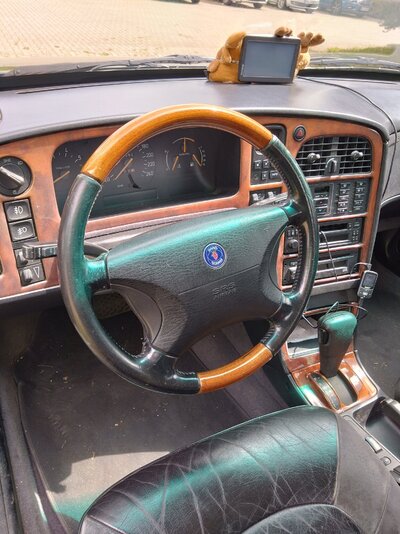

Der 9000 Anni hat das Lenkrad mit Kappen original ab Werk (lief nach den Ferien '97 vom Band).
Auch das 902 Cabrio von 1997 (ebenfalls nach dem Sommer) hat schon das Lenkrad vom 9-3 nur ohne Tasten.
Der 9000 Anni hat das Lenkrad mit Kappen original ab Werk ...

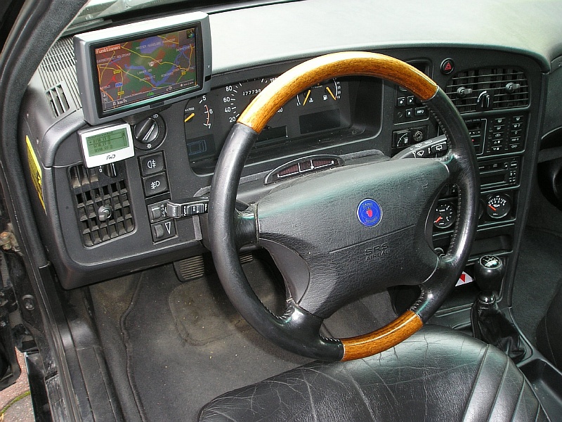

Stimmt, erinnere mich. Hatte in meinem 96er Aero mal ein Anni-Lenkrad:

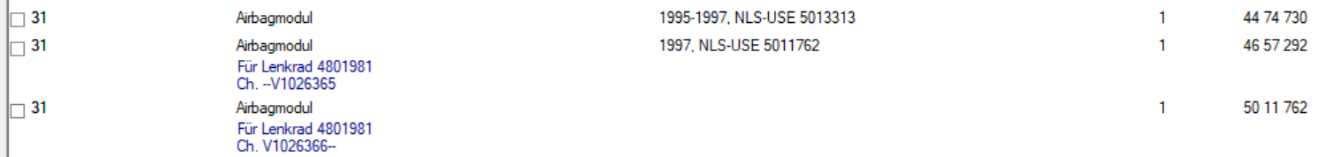

Und lt. EPC gab es für das "Anni-Lenkrad" (Leder+ Holz) sogar zwei verschiedene Luftsackverpackungen:
- 46 57 292 / -V1026365
- 50 11 762 / V1026366-
Eine Änderung anderer dortiger Komponenten zum gleichen Zeitpunkt ist im EPC nicht erkennbar.
Weiß evtl. jemand, worin sich die Dinger unterscheiden?

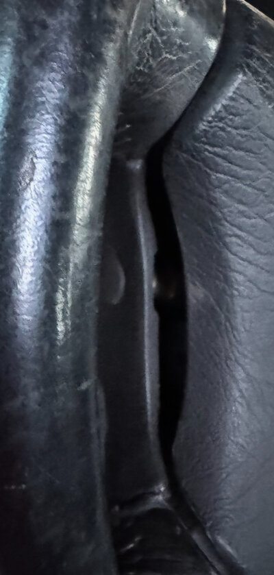

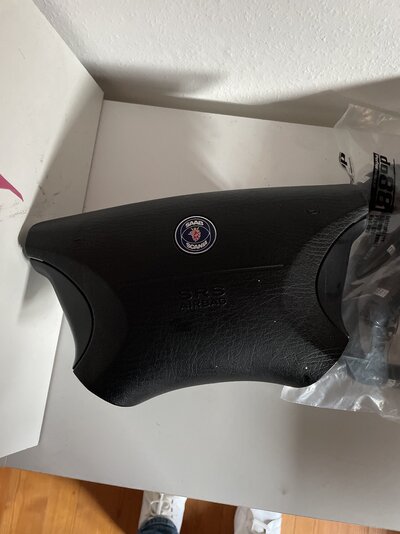

Ich habe gerade mal nachgeschaut – der Unterschied liegt am Lenkrad. Wenn die hintere schwarze Abdeckung hart ist, ist sie abnehmbar und ragt weiter nach vorne. Die neueren Lenkräder haben ein weiches Hinterteil, das mit den Speichen des Lenkrads mitgegossen ist. Bei diesen neueren Lenkrädern gibt es zusätzlich Kappen, um die entstehenden Spalte abzudecken. Ich habe mal ein Bild gemacht – mit einem neuen Hinterteil und einem alten Airbag.

Danke Dir, aber das kann nicht die Antwort auf meine Frage sein. Denn ausweislich des EPC änderte sich hier zur genannten VIN ausschließlich der Airbag, aber nicht das Anni-Lenkrad.

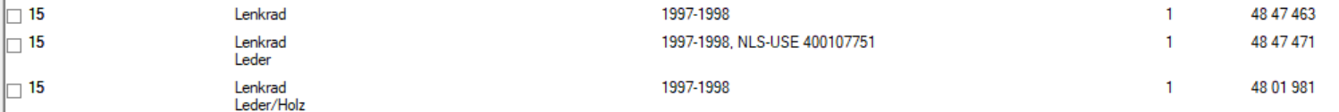

Im EPC heißen die Dingernur "Lenkrad Leder/Holz".
Der Begriff "Anni-Lenkrad" stammt dann wohl eher von mir, da ich dieses bisher nur aus Annis kenne.
Es gab aber, wie wir hier sehen, keine 2 Versionen davon.
Dafür aber von dessen Airbag:
