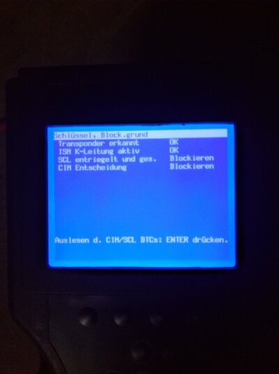

Leider nichts, nächste Woche, kommt eventuell mal der ehemalige Meister vom Bosch-Dienst vorbei. Weiß nicht mehr weiter. Jetzt kommt noch dazu, daß ich keine Verbindung vom Tech zum Laptop bekomme. Habe ich beim ehemaligen Saab Händler mit viel zureden prüfen lassen , da funktioniert es. Entweder Einstellungssache oder? Kabel habe ich noch eins besorgt, aber das gleiche. Finde aber hier auch nichts richtiges.

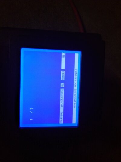

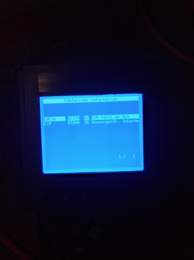

@u.mueller71 B1000 36 deuten auf ein defekt des EEPROM hin. Dazu passen noch die übrigen Fehlercodes. Hier stimmt grundsätzlich etwas nicht mit dem CIM oder mit dem Datenstand.
Ich würde mir einen neuen 93LC66 verlöten und dann mithilfe des kostenlosen und kostenfreien CIM Tools den EEPROM neu initialisieren, damit es absolut blanko ist.
Darüber dann die Neuprogrammierung und schauen was passiert.
