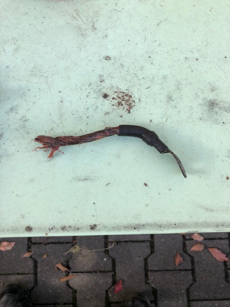

Die eingebaute Lichtmaschine funktioniert leider auch nicht. Muss aber funktioniert haben, da meine Tochter ja damit rumgefahren ist. Habe die Spannung an dem LIMA-Plus zum Batterie- Minus direkt gemessen und die Spannung steigt nicht an.
Aber die Lampe im Auto erlischt, wenn der Motor an ist.
Bei dem Pluskabel zwischen LIMA und Anlasser ist aber die ganze Isolation weggeschmolzen.
Kann das sein, das das die Ursache für die defekte LIMA ist?
Gruß Armin
Das sollte jedenfalls nicht so sein!
Evtl. ist die auch weg geschmolzen? Irgendwie einen Kurzschluß da gehabt?
Jedenfalls solltest du das umgehend beheben. Neues Kabel. Entweder gutes Gebrauchtteil besorgen, oder halt ein neues aus Meterware und passenden Anschlüssen bauen (lassen).

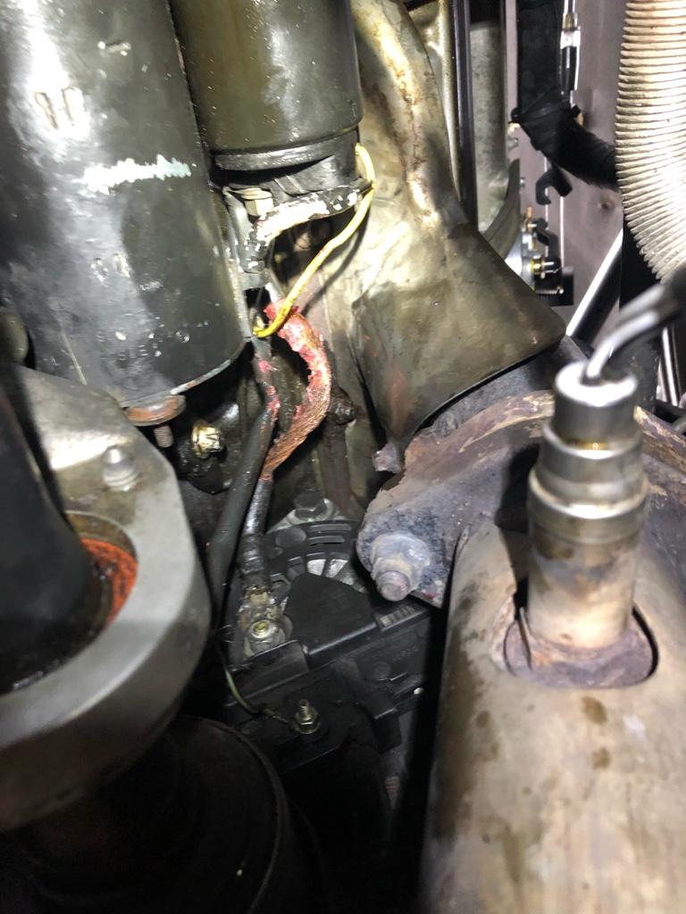

Das sieht schön verschmort aus. Und es ist jede Menge Masse drumherum.
Aber ich halte es eher für eine Folge und nicht als die Ursache.

..... soweit ich mich erinnere, war das Kabel schon ein bisschen marode, als ich die LIMA getauscht habe. Ob die LIMA dann wirklich funktioniert hat oder nicht, habe ich leider nicht getestet. Da meine Tochter dann aber 600 km damit gefahren ist, ging ich davon aus, dass sie funktioniert, bin mir aber nicht mehr so sicher.
Also ich es jetzt halt noch einmal gecheckt habe, konnte man die Isolation einfach so abrubbeln, war wie Kaugummi!

Für mich sah es auf dem Bild wie verschmorte Isolierung aus. Da Du aber sagst „wie Kaugummi“ liege ich da wohl falsch. Verschmort wäre ja eher hart.
Ändert aber nichts an der Bitte das Kabel vor weiteren Aktionen zu reparieren. Das nun unisolierte Kabel geht über den Anlasseranschluß doch ohne Absicherung direkt an den Pluspol der Batterie.

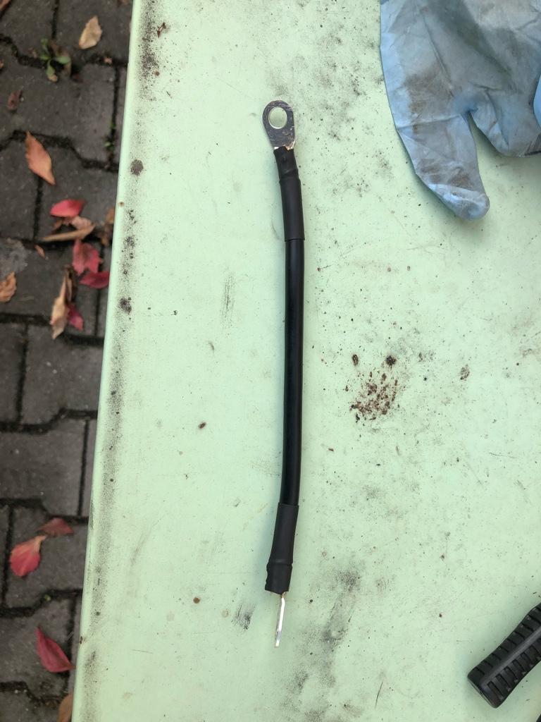

Habe jetzt das alte Kabel rausgeschnitten und ein neues zwischen LIMA und Anlasser verlegt.
Altes Kabel:
Neues Kabel:
Die Batterie wird aber leider immer noch nicht geladen.

Das ersetzte Kabel geht jetzt zum Anlasser und von da über den Anlasserkabel zur Batterie. Original ist dieses Kabel aber (so verstehe ich das mal) direkt an der Batterie angeschlossen (dort gehen nämlich zwei +Kabel weg).
