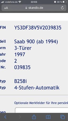

Moment, sicher das die aus einem 9-3I stammen soll?
Den gab es doch nie als V6...
Du hast recht!
Gemäß FIN ist es ein 902 und kein 9-3.
