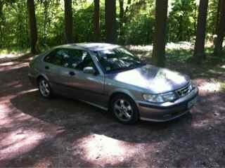

Nun wird es Zeit mich und meine Sadi vorzustellen. Warum Sadi als Name für meine Saabine? Später, liebes Forum...
Ich heisse Thorsten,bin 50 Jahre alt ,wohne in Witten und habe mir vor 2 Monaten einen 9hoch3TiD , Bj 2001 mit 140000 km für 2600€ gekauft ( Privatverkauf..).
Optisch ist er ein Knaller und als SAAB Fan musste ich ihn haben ( schwer verliebt..). 1988 hatte ich einen 900 turbo und 2000 als Firmenpkw einen 9hoch3. So war also die alte Liebe neu entflammt.
Nun, es kam wie es kommen musste.... nach ca 2000km defekte Dieseleinspritzpumpe.... Hmm, immer noch verliebt? Ja !
Gebrauchte Pumpe bei Penders NL eingebaut und alles war ( einstweilen) gut. Nach weiteren 1000 glücklichen km AGR ( heisst da so? - steht jedenfalls auf der Rechnung) defekt... So, jetzt heisst Sie Sadi (Sadistin)..
Also, das Ding auch noch 'rein und Sadi und ich waren glücklich....
Bei der Gelegenheit noch eben die Heckdämpfer getauscht und die Liebe war wie am ersten Tag!
So, nun sitze ich im Hotel in Birkenfeld und Sadi hat sich für meine Zärtlichkeiten ( waschen, ölen usw) gerächt: heute morgen klemmte das Zündschloss; kein Problem- so nicht liebe Sadi.... dank dieses Forums und Ballistol kein Problem ... seit 100 km heute sporadisch CE und zusätzlich 2 mal Airbag Lampe- glaubt sie wirklich sie wird mich sooo los?
Die spinnt doch, die Sadi- ich liebe sie und natürlich wird weiter repariert!!
Also liebe Forumsmitglieder: habt Dank für's nun schon 2 monatiges Lesens Eurer Tipps und kurzweiliger Reports
Es gruesst Thorsten[ATTACH]63302.vB[/ATTACH]
