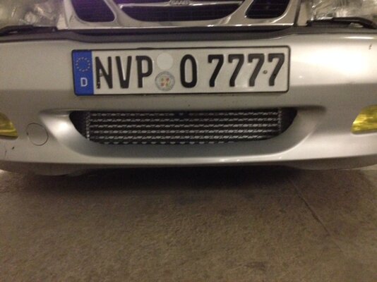

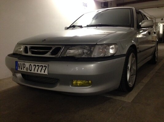

Da es sicher doch einige interessiert wie die Sache nun ausgegangen ist, wollte ich euch meine neusten Errungenschaften nicht vorenthalten :)
Der besagte Ladeluftkühler (neue verbesserte Version) den auch Nordic-Tuning nutzt, von der Firma DO88.se aus Schweden hat nun den Weg in mein Groschengrab gefunden.
Die Bestellung und der Kontakt mit den Jungs verlief absolut wünschenswert und ist kaum zu verbessern, Super nette und schnelle sowie kompetente Antworten.
Zahlung ganz bequem per Kreditkarte, Lieferung erfolgte per DPD und das verdammt schnell ! Nach 3 Tagen habe ich das edle Stück an der Haustür entgegen nehmen dürfen.
Die Verarbeitung ist tadellos, saubere Nähte keine scharfen Kanten, das Design ist schön und funktionell. Passt hervorragend in die originalen Aufnahmepunkte, lediglich die Trocknerflasche muss ein klein wenig versetzt werden. Nach dem Einbau steht er ein wenig schräg nach hinten gekippt was noch mehr Kühlung der Luft zur Folge haben soll.
Optisch gefällt es mir natürlich auch sehr, wobei ich noch darüber nachdenke eine Schrift oder noch ein wenig Farbe auf die Rippen aufzubringen.
Da ich den LLK zusammen mit einem 19T Lader Upgrade installiert habe (bzw. hab installieren lassen) kann ich nun leider nicht darüber berichten in wie weit sich die Charakteristik durch den LLK verändert hat.
Die Luft wird in jedem Fall um einige Grad nach unten gekühlt, und wird sich im Sommer sicherlich von Vorteil erweisen.

erheblicher Vorteil der Viggenspoiler-Bausatz...;-)
Da sehe ich den Unterschied eindeutig zu den Universellen LLK den ich eingebaut habe.
Meiner sitzt ein wenig schräg, da gefällt mir der do88 eindeutig besser, und ich musste einpass arbeiten machen.
Ich hab dann nochmal im Eingebauten zustand von außen mit Schwarzem lack lackiert. Wo vorher blankes Alu zusehen
war ist jetzt ein Schwarzes etwas.
Wobei jegliche art von Farbe die Kühlleistung mindert. :tongue:

Deiner von DO88 sitzt an der richtigen stelle, wobei meiner von Speedparts etwas höher sitzt.
