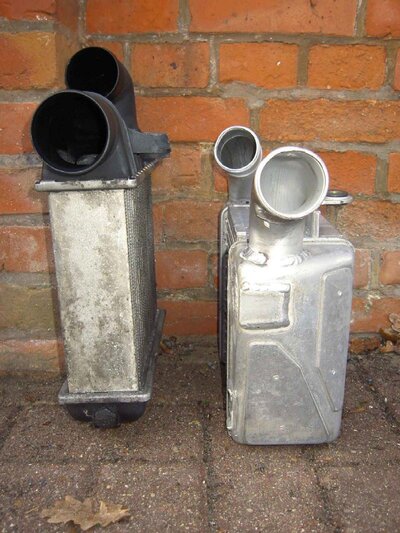

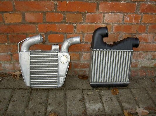

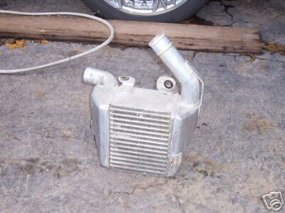

tja, das erklärt wohl warum ich immer noch nicht fertig bin mit dem Fahrzeugbaustudium am Berliner Tor, ich mache lieber als rumzurechnen. Ich habe einfach mal vor ewiger Zeit für 20$ einen Intercooler von einem Talon der 1. Generation (90-95 glaube ich) gekauft.Flex und Schutzgas gegriffen, ein paar Halterungen ab, Krümmer zum Lader umgesetzt und gut! Leider noch nicht zum Einbau gekommen,grrrrrrr. Aber trotzdem ein paar Anschauungsbilder. Paßt genau in die alte Position, ist um ca. 1/3 dicker,größere Lamellen,Alu ,eine Kühllage weniger,Crossflow-system und braucht nur zwei neue Druckschlauchgummitüllen!
Dies nur als Gedankenanstoß für ne preiswerte Lösung ohne Umbauten am Vorderwagen. Leider bleibe ich Euch natürlich jegliche Leistungsdaten oder ähnliches schuldig. Aber ich bin der Meinung, es kann eh nur besser werden mit Crossflow aus Alu, als mit Plastikkammer und Ölablaß!

Nun ja,wenn Du Dich vielleicht etwas mehr um Dein Studium gekümmert hättest,hättest Du Dir wohl die Mühe sparen können....
wie wir hier
sagen, "versuch macht kluch"!
Also laß mich teilhaben an deiner Skepsis! Obwohl ich sie nicht ganz nachvollziehen kann.
Finde es sinniger in kleinen Schritten zu probieren, als mir einen überdimensionierten Hühnerstall hinter die Stoßstange zu basteln und viel Arbeit/Geld zu investieren.
Cheers!
Wenn Du sagst,"Versuch macht Kluch" musst Du auch den von mir angeführten Umkehrschluss zulassen,daß man sich den Versuch sparen kann,wenn man bereits kluch,oder doch lieber klug ist.
Dimensionierung und Ausführung deines "Versuchs" schließen auf den ersten Blick eine Verbesserung gegenüber dem Original aus.
bei den ganzen kleinen LLKs denke ich nicht das ein besserer Effekt zu erzielen ist höchstens wenn jener eine dickere Tiefe hat ,aber dürfte kaum merkbar sein.
