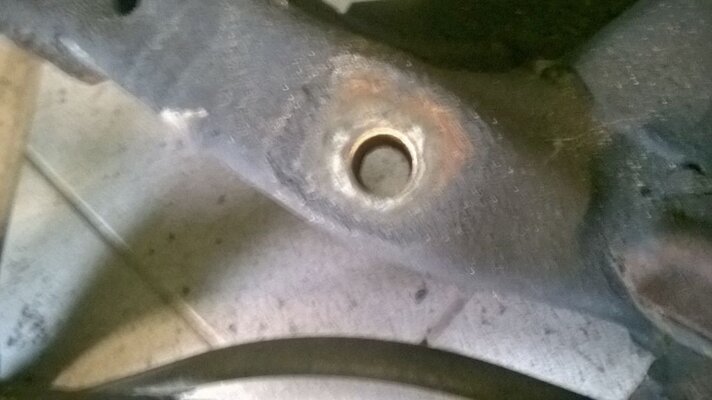

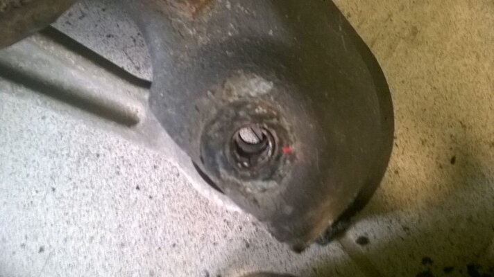

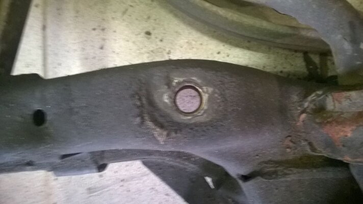

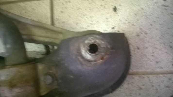

was machst du mit den Viggendeckel wenn du umrüstest auf ganz neue KGE?
ferner greif mal bevor du den Hilfsrahmen wieder verbaust,............ bei der Montage ein..............ich berichtete in diesen Klammer Thread, du wirst dich über das Ergebnis wundern.
http://www.saab-cars.de/threads/erfahrungbericht-steering-rack-clamp-brace-kit.17753/page-8#post-1041301Ok, guter Hinweis. Schaue ich mir nochmal an. Ansaugrohr hat aber die gleiche Nummer wie vom alten.
Ok, dann schaue ich auch da nochmal nach. Kann nicht schaden und stimmt, ein bißchen schwitzen tuts.
Den Deckel behalte ich. Ggf. wird der Deckel in Ruhe optisch aufgearbeitet, wenn der neue Motor drin ist und läuft. Und nebenbei schmeiße ich den alten Motor nicht weg, der soll vollständig bleiben.
Worauf willst du hinaus mit dem kryptischen Hilfsrahmen....?
nicht nur ovalen, auch die übergroße, vorhandene, Mittige Befestigung!Ah okay, verstanden. Du meinst die ausgeschlagenen, ovalen Löcher.
Kann ich mir ohne Bilder gar nicht richtig vorstellen...Weitere Teile sind eingetroffen und die neu verzinkten Wasserleitungen sind auch vom Galvanik-Betrieb zurück - frisch gelbverzinkt.
Könntest du mal den mittleren Befestigungsbolzen (18ner Schlüsselweite) in den Hilfsrahmen stecken u ablichten wie es bei deinem Hilfsrahmen, an der zur Karosse zu montierender Seite, aussieht?Mittlerweile nachgeschaut am Hilfsrahmen: alle Löcher rund und nicht übergroß.
