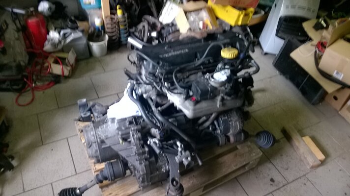

So. Der alte Motor ist mitsamt Getriebe jetzt draußen. Demnächst geht es weiter. Erstmal die Höhle entrosten wo sich was findet (überschaubar). Und Teile bestellen.
Demnächst hat etwas länger gedauert. Es kam noch verschiedenes dazwischen.
Der neue Motor steht jetzt immerhin schonmal neben dem alten. Einige Neuteile sind schon da, weitere bestellt. Halt so Sachen wie Riemenscheibe, Drosselklappe (wegen anderer KGE ab 2004), Lichtmaschine usw. ...
Im Moment suche ich noch nach einer Firma, die mir die Einspritzdüsen prüft, reinigt, aufarbeitet.
Die Wasserrohre und einige Schrauben sind beim Galvaniseur und sollten bald fertig sein. Ich hoffe daher, daß sich in den nächsten 4 Wochen Fortschritt erzielen läßt und der Viggen dann bald wieder fährt. :smile:
Nehme neue Einspritzdüssen erik. Die werden zu Schleuderpreise angeboten.
Nicht wirklich. Was man üblicherweise angeboten bekommt sind gereinigte Düsen, die auf dem Prüfstand anschließend gutgeprüft wurden. 4 Stück für ca. 180 Euro. Das kann man auch günstiger haben, wenn man seine eigenen Düsen einschickt.
Oder wo hast du (tatsächlich) neue für Schleuderpreise gesehen?
Frag mal bei saabcommander an. Er bietet doch eine Reinigung und Messung an.
