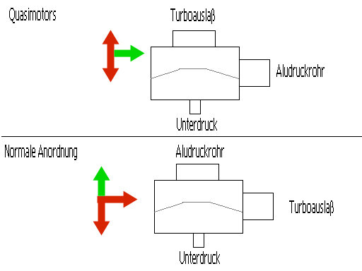

hier nochmal mein verständnis der Anordnungen im Anhang. Bei der quasimotors anordnung sieht man dorch recht gut, daß der turbodruck gegen den Unterdruck arbeitet, während er bei der normalen Anordnung seitlich gegen die Membran arbeitet und diese alleine nicht bewegen kann.

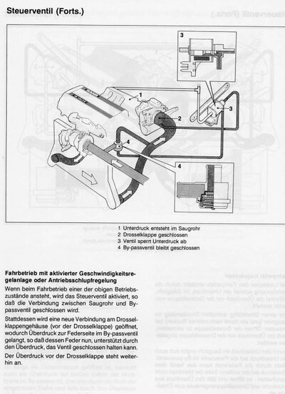

Quasimotors-Schema: Da, wo du "Turboauslass" geschrieben hast, müsste Turboeinlass stehen. Und da wo "Druckrohr" steht, könnte auch Turboauslass stehen, also Druckseite. Das dicke Rohr, an dem das Bypassventil steckt, ist an der Saugseite des Turbo.

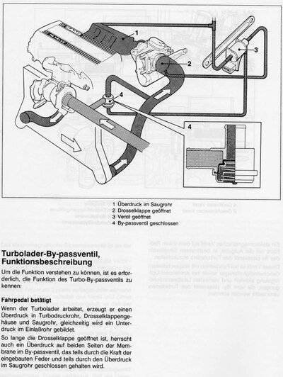

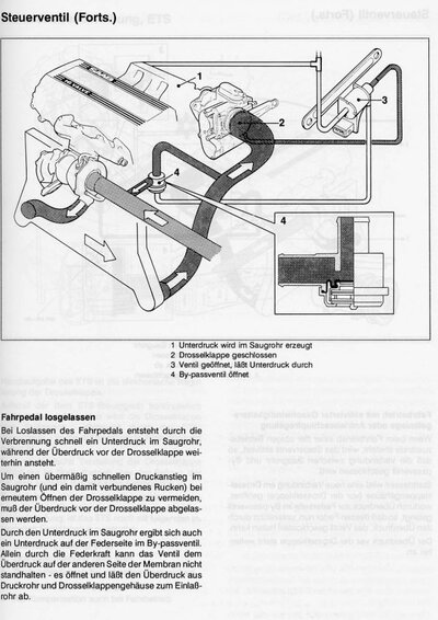

Bevor ich jetzt 'nen Fehler mache, schau ich lieber in die Unterlagen...
Und Glück! Schau mal. Das elektrische Ventil (3) gibts nur bei TCS.

okay ;-) Ich glaube das missverständnis war, daß ich die turbo ein- und auslassseite miteinander verwechselt habe.
Ich muß also das Pop-off in normal-anordnung anbringen? Warum macht quasimotors das denn dann andersrum?
