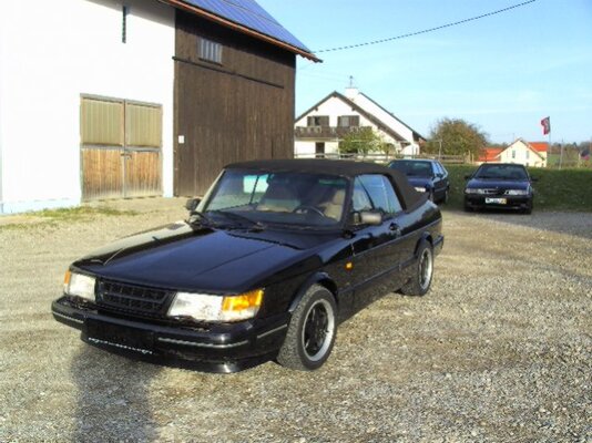

Habe ein Saab 900 TU 16 Cabrio Bj. 1989. Bei meiner letzten Fahrt hatte ich nach einer Fahrzeit von ca. 30-40 min, nach dem Abbiegen keine Möglichkeit mehr das Fahrzeug zu beschleunigen. Der Motor nimmt nur noch Gas an bis ca.1500 U/min dann fängt er an zu stottern. Bei Vollgas hört sich das Auto an, also würde man mit nervösem Fuß am Gaspedal spielen.
Vorab keine Anzeichen eines Schadens, Motor springt sofort an und läuft im Stand völlig normal.
Tips meines Händlers in Benningen waren die Schläuche zu kontorllieren-mehrfach ohne ergebnis, des weiteren soll die Lamdasonde kaputt sein. Wurde kontrolliert, die ist in Ordnung!
Fahrzeug ist bei einem guten Freund in der Werkstatt, der allerdings keine speziellen Saab-Kenntnisse besitzt und nun auch seit drei Tagen hilflos am suchen ist.
Mein Händler, bei dem ich gekauft habe ist über 400 km weg und genießt nicht mehr mein Vertrauen :cool: und hier im Saarland gibt es keinen guten, vertrauensvollen Saab-Kenner...oder:confused:??
Freue mich über jegliche Hilfe!!!!
