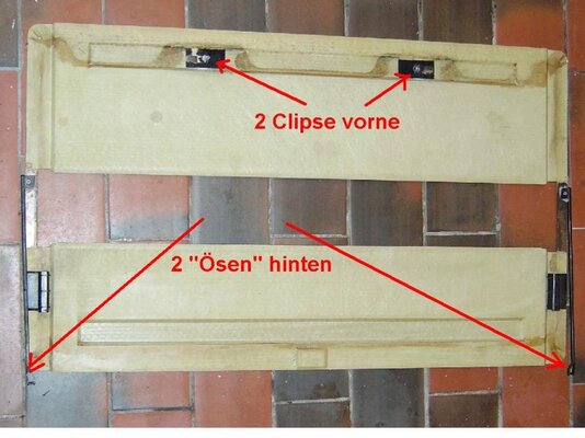

So,
hier wie versprochen die Bilder. Zeigt die Verkleidung ohne Stoff eines Stahlschiebedaches.
Vorne sind 2 Clipse, die einfach reingedrückt werden (bzw. rausgezogen zur Demontage)
Hinten ist auf jeder Seite jeweils eine Art Öse, die man mit einem langen Schraubenzieher in die entsprechende Aufnahme reindrücken kann.
Hoffe, das hilft.

Danke dir vielmals trubo9000. Hat mir sehr geholfen.
LG :smile:
Ja das ist klar, hab es auch nur so herausbekommen.
Aber es ist unglaublich wieviel Dreck in dem Bezug hing.
Jetzt ist alles sauber und sieht super aus,
Nochmals vielen Dank.
:smile:
