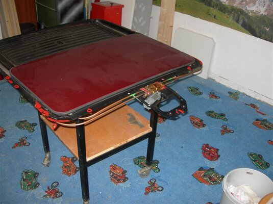

Ich hatte das Schiebedach neulich mal runtergenommen - zwecks Rost und Dichtigkeit (habe schon seit einem halben Jahr keinen Himmel drin). Das ging auch allein ganz gut. Alle Schrauben rundum langsam und gleichmäßig lösen, die vorderen und hinteren ganz rausnehmen und die in der Mitte als letztes. Dann auf die Kopfstützen runterlassen. Beim Einbau kann man im Liegen auf der Rückbank arbeiten und mit den Beinen die Chose zum Hinschrauben nach oben drücken.

Der Motor kommt mit, ich habe hier nochmal ein Bild vom meinem Schiebedach beigefügt (9000CS von 10/92).
