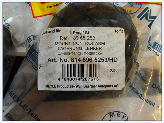

so, ich bin jetzt auch kurz davor, die meyle-HD-Lager am vorderen Querlenker einzubauen....
die ebay-quelle lässt sich allerdings nicht mehr öffnen,
ein Produkt einer Hamburger Firma über den Umweg GB zu bestellen erscheint mir etwas ....umständlich...:tongue:
gibt es da inzwischen eine vernünftige Bezugsquelle ?
So Freunde,
ich habe den Verkäufer mal angeschrieben, ob ich die Lager auch bei Ihm direkt abholen kann, da er bei mir um die Ecke in Nürnberg sitzt, hier die Antwort:
Guten Tag,
besuchen Sie unseren Shop, dort können Sie die Lager günstiger bekommen und in unserer Verkaufsstelle Forchheim am Samstag oder in Nürnberg auch Heute abholen !
www.schrauberonline.de und unter suche die Meyle Nr. 8148965253/HD direkt eingeben.
Einen schönen Tag wünscht,
G.C. Fahrzeugteile GmbH
Ihr könnt sie dort bestellen, kosten dann nur 16,15 € inkl. MWST pro Stück plus Versand. Ich fahre morgen mal hin und hole mir zwei... :biggrin:
Viele Grüße, Jens

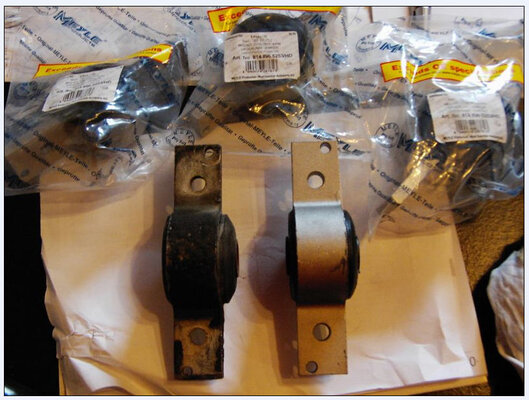

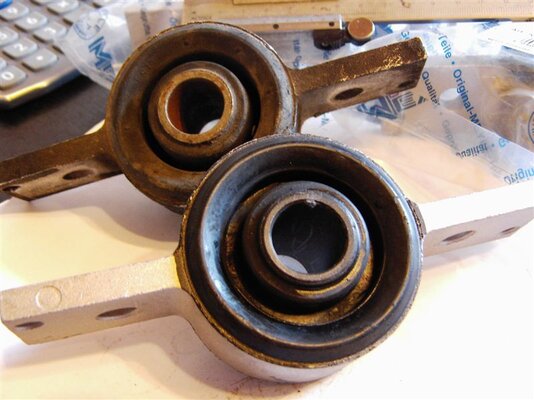

hier jetzt mein erster Bericht dazu :
attachment.php
attachment.php

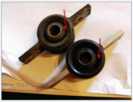

die HD- Lager haben einen nur halb so tiefen "Schlitz" (ca.12mm statt 25mm im Original)
die geringere Schlitztiefe erlaubt also allein aus konstruktionstechnischen Gründen nicht mehr soviel Bewegung im Querlenker wie die originalen Gummi-Lager, ganz abgesehen vom "härteren" Werkstoff der Meyle-Lager....
Steckt man jetzt eine Welle durch die Innenbuchse,
so kann man beim Original den Gummi ohne allzu grosse Gewaltanwendung soweit biegen, dass der innere (Gummi-) Ring den äußeren berührt.
Das ist beim Meyle-HD-Lager so nicht möglich, ev. mit viel Gewaltanwendung im Schraubstock :redface:
Der Einbau ist für morgen geplant, erste Eindrücke vom Fahren werden daher erst in einigen Tagen folgen

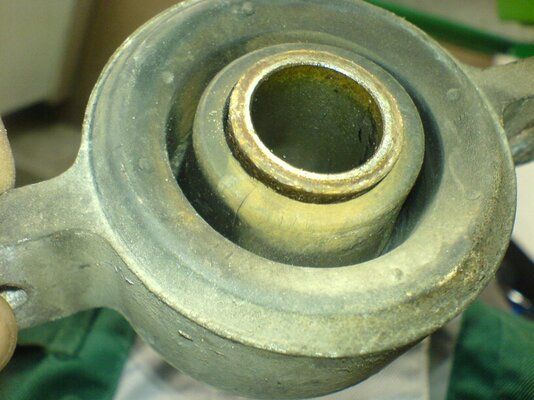

Nachdem ich vor fast einem Jahr auf Verdacht die hinteren Querlenkerlager von Meyle mitbestellt habe (aus England), bereue ich dass ich sie nicht schon viel früher eingebaut habe.
Nach dem Austausch heute ist mein 9000 deutlich spurtabiler als vorher. Das merkt man vor allem beim Beschleunigen und Abbremsen. Aber auch in langgezogenen Kurven bleibt er bei einem Radius und muss nicht immer leicht korrigiert werden.
Ob er nun auch weniger untersteuert wird er auf meiner Referenzstrecke noch zeigen müssen =)).
Den Lagern selbst sieht man den Verschleiß kaum an (siehe Foto). Auf der Rüttelplatte hatten sie auch nur leichtes Spiel. Am ehesten merkt man es wohl beim starken Beschleunigen - muss man dort immer die Richtung ausgleichen (und alle anderen Gelenke sind in Ordung), sind es wohl die hinteren Querlenkerlager. Beim Überfahren von flachen Bordsteinen kann man ein dumpfes Schlagen hören - man gewöhnt sich nur daran, weil es schleichend kommt.
An meinem 9000 (257tkm) wurden die Lager anscheinend bereits einmal gewechselt. Nahezu alle Schrauben waren geschmiert (darf man das? :biggrin: - beim Anziehen aufpassen) und gingen auf/raus. Nur die vorderen Bolzen auf der rechten Seite waren trocken - war ein kleiner Kampf mit dem Geißfuß diese heraus zu bekommen.
EDIT:
Ich habe letztens beim durchblättern alter Rechnungen festgestellt, dass diese Lager erst bei 200tkm gewechselt wurden. Heißt also, dass der Unterschied im Fahrverhalten zum großen Teil durch die Meyle HD Lager bewirkt wurde.
