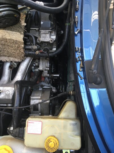

zu Rene' #20 ....ich habs bis jetzt immer von von oben ohne grube und buehne gemacht......ging gut....
und platz brauchte ich auch nicht viel.

Klar,der AC-Kompressor sollte raus und zur Seite gelegt werden, schon allein um genügend Platz für den Hebel zu haben.
Ob man das von unten besser schafft, habe ich noch nie versucht.
.....nochmal, ich machs beim alten 900 16v ...von oben....und es geht gut und schnell....
keilriemen runter,
mit raetsche /passender nuss dann die schraube der riemenscheib ab mit blockieren
am zahnkranz und einer rohrverlaengerung an der raetsche.......
anschliessend 3 schraeublein (denk, dass es torx waren)vom kurbelwellensensor raus
und fertig.
da bau ich keine lichtmaschine, wasserpumpe oder sonstiges weg.........oder leere das wasser aus.......
aber ,jeder wie er mag....
.....man kann auch den ganzen motor rausnehmen , dann kommt man bequem mit dem schlagschrauber
an die grosse schraube............
Ich schaue es mir gelegentlich nochmals an, aber das Vorgehen nach #18 bzw. #31 funktioniert problemlos und ohne weitere Vorrichtungen, damit sollte der TE den Austausch schaffen.
Hatte heute Nachmittag überraschenderweise die "Gelegenheit" den Hallsensortausch nochmals bei einem 1992er 900i16 (ohne Klima) zu testen, klappte wieder ganz gut von oben, von unten komme ich nicht gut dran. :redface:
Abgebaut habe ich
-die Kupplungsabdeckung um die Schwungsscheibe zu blockieren
-die beiden Schläuche zum Heizungsventil
(ich sauge vorher immer den Ausgleichsbehälter leer um den Wasserverlust so gering wie möglich zu halten)
-die Spanner der LiMa und der Servopumpe um die Keilriemen abzunehmen
und dann wie o.g. die
KW-Riemenscheibe ( SW 27)
und den Hallsensor (2x TX 20)
Der Wagen läuft wieder.
