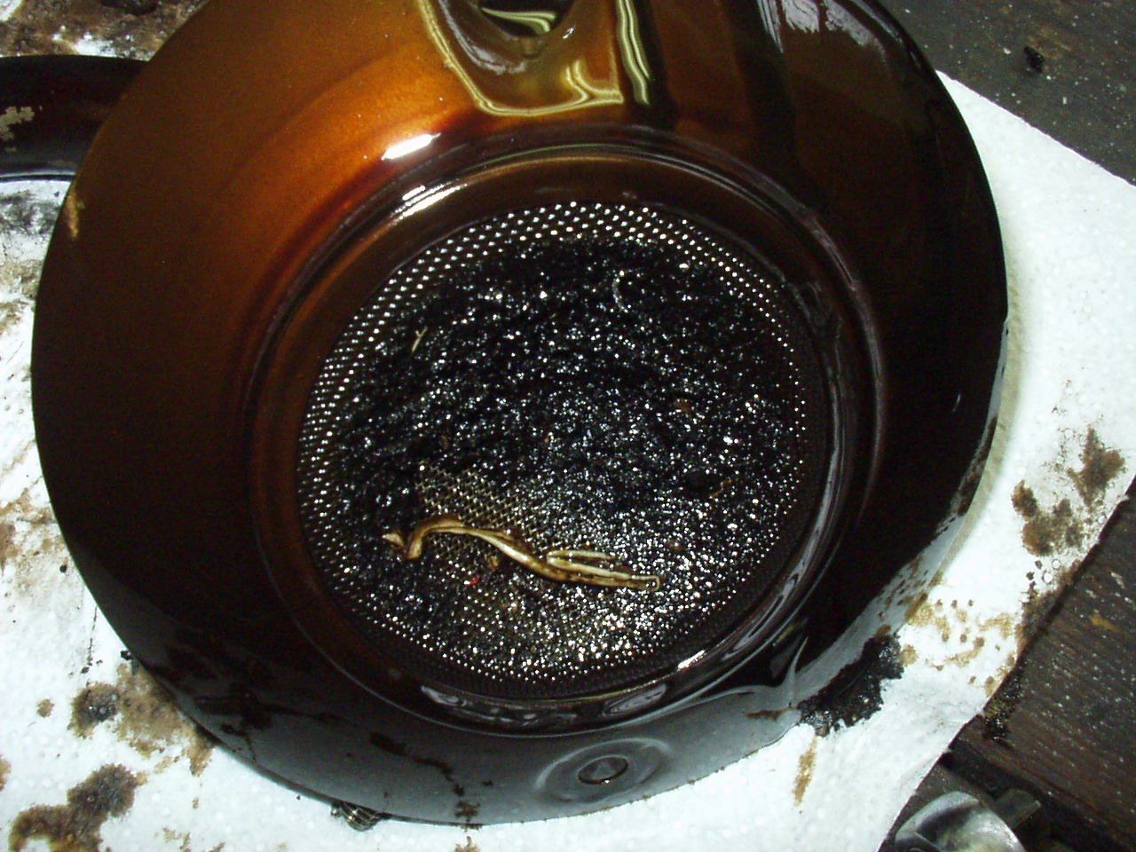

Aha. Habe da gerade vor nicht all zu langer Zeit ein Sieb in der Hand gehabt, welches den Motor sicher in recht kurzer Zeit über den Jordan geschickt hätte.

Oder länger, dann bekommt man selbst einen B204 "i" platt.....(selber gesehen. Mit 160 tkm hinüber, ich glaube das Öl wurde nie gewechselt...zumindest sah es so aus, da es eher Quark war....)

Mein Beispiel war ein "i" mit KAT hinten.
Du siehst, wenn man es drauf anlegt, kann man auch da Schlamm produzieren. Beim Vorverlegten Kat ist die thermische Belastung etwas höher, aber bei Intervallen < oder gleich 10 tkm auch kein Problem.

Exakt! Stammt aus einem 96er mit MY '97 und irgendwie so 245T auf der Uhr. Lager sahen so weit noch gut aus. Werkelt jetzt in Frauchens 9k, dessen Motor ein paar km'chen mehr runter hatte und (bei Kauf!!!!) bereits 'eine Position weiter' war: klackklackklackklackklackklackklackklackklackklack
