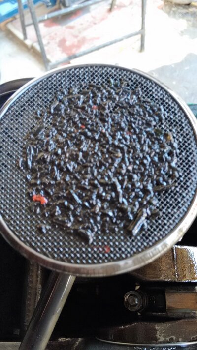

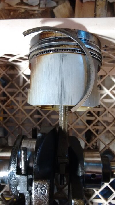

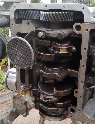

Das ist wahrscheinlich Curil das zum dichten der Ölwanne verwendet wurde und nach und nach im Öl gelandet ist.

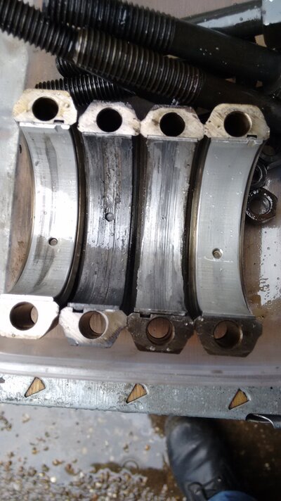

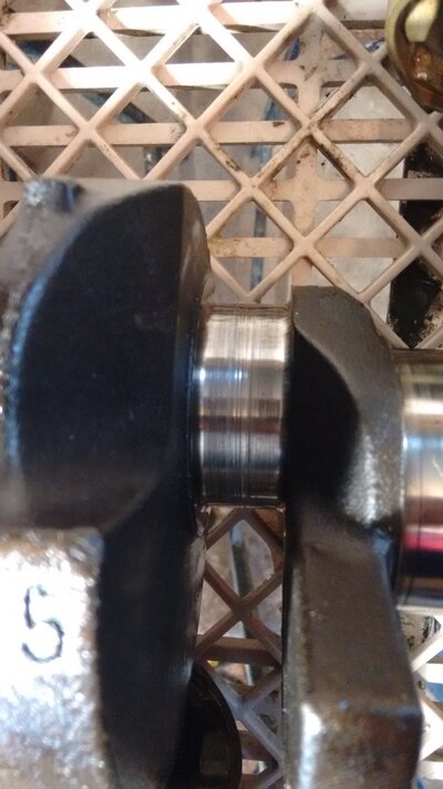

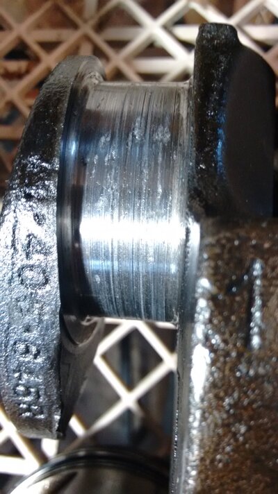

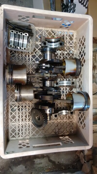

:eek: Die Lager sehen aber ziemlich heftig aus....

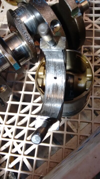

Ganz übel. Auch die Anhäufung der Schäden, mittleres Hauptlager, Pleuellager und den gebrochenen Kolbenring. Und das ganze schlagartig.
Habe auch keine Erklärung für diese massiven Schäden. Motor hat nach der Überholund erst 155000KM gelaufen, alle 5000KM das Öl gewechselt, Ölkanäle frei:confused::confused::confused:
Was wäre wenn dir die Ölpumpe durch irgendeinen Grund blockiert hat ?
Sieht man an der 6-Kant-Antriebswelle keine Murks-Spuren so als ob die Welle die Pumpe hat antreiben wollen aber nicht konnte ?
Das Curil im Sieb hat nicht gelangt um die Pumpe am ansaugen zu hindern ?
Ein Defekt im Ölfilter ist auszuschliessen ?

Nein das war alles gut, schau Dir die Fotos an, das ist alle so wie ich das ausgebaut habe. D.h. nicht gereinigt, das war so sauber. Ich denke das sich eins der Lager verabschiedet hat und sich der Rest so nach und nach ergeben hat.
alle Kolbenbolzen gangbar?
erinnert mich etwas an dem Schadensbild von meinem 901, dort sollte es voraussichtlich ein Zündungsproblem gewesen sein?
Und an früher gedacht, lief ein V4 sehr selten über 80tsd km.
Da bin ich ja mit 155000KM sehr gut bedient:biggrin::biggrin::biggrin:

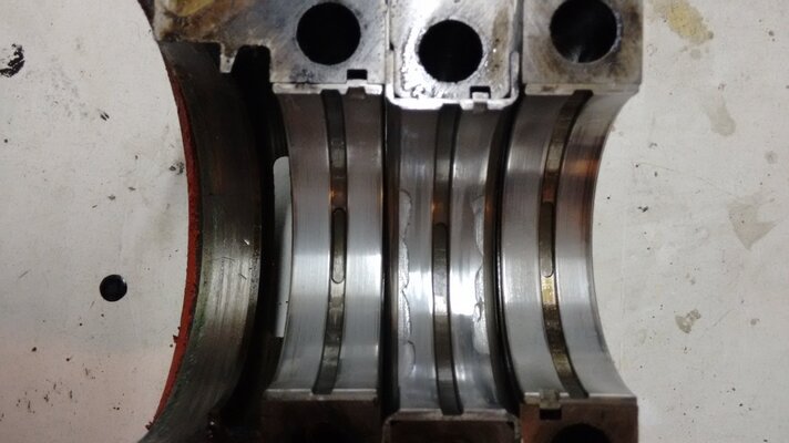

Die ausgebrochenen Stücke an der mittleren Hauptlagerschale habe ich so noch nie gesehen. Wurden da Sputterlager verbaut? Kann ich mir eigentlich nicht vorstellen. Die Ausbrüche deuten auf eine zu hohe Kantenpressung außen hin. Ist der Lagerstuhl/Motorblock in dem Bereich noch i.O.? Werden beide mittleren Pleuellager über das mittlere Hauptlager versorgt? Die hat es ja am schlimmsten getroffen.
Ja, das dachte ich auch, ist aber jetzt nicht von Bedeutung da von diesen Teilen nichts mehr verwendet wird.

Sämtliche Original-Ford-Lager welche in dem Motor verbaut sind, haben augenscheinlich 2 unterschiedliche Materialschichten:
Die Lagerschale/Lagerring an sich, und innen ein 0.5mm dicke "Lauffläche".
Für ein Sputterlager ist die Lauffläche zu dick, sputtern ergibt m.W nur hauchdünne Oberflächenbeschichtungen.
Ein abgenutztes Ausgleichswellen-Lager bei meinem V4 zeigt das gleiche Fehlerbild: Der äussere Ring ist gänzlich erhalten, nur die 2. (zu dünn gewordene) Schicht der Lauffläche bröckelt weg und macht u.U Stress in der Ölversorgung.
Sind normale Motor-Lager eigentlich immer sogenannte "Dreistofflager" ?
Die neuen OEM-Lager für den V4 welche ich den den Händen hatte (ausnahmslos amerikanische Ware), bestehen augenscheinlich aus einer einzigen Materialschicht und würden nur durch höheres Spiel im abgenutzten Zustand auffallen.
Evtl hat Meki ganz einfach die maximale Kilometerleistung von einem Lager überschritten, die Lauffläche bröselt weg und die Brösel machen dem Motor den Garaus.
Wenn bei solchen original Lagern das "Failure-Verhalten" immer Zerbröseln ist, stirbt der Motor immer bevor er durch nachlassenden Öldruck
oder erhöhten Ölverlust an den Lagern auffällt.
Würde sich mit der 80.000km-Feststellung von Majoja02 beim Ford V4 decken, die restliche Konstruktion sowie original chromierte ATE-Kolbenringe sehen sehr robust und haltbar aus.
Ich denke dass die Novotex Stirnräder länger haltbar wären, würden nicht die Lagerschalten abnutzen und das erhöhte Lager-Spiel anschliessend die Zahnrad-Flanken ruinieren.

...und das zugesetzte Ölsieb hältst Du nicht für die Hauptursache...oder überlese ich hier etwas?

Stimmt, die Sputterschicht ist sehr hart und dünn, da könnte ich mir bröckeln erklären, aber hast recht, dafür sind die Ausbrüche zu dick. Die üblichen Mehrstofflager würde ich sonst eher "abgedreht", "plattgewalzt" oder "ausgefranst" erwarten, daher mein :confused:. Aber offenbar ist der Defekt nicht so untypisch (ein Kollege kannte das Fehlerbild auch). Für Mangelschmierung an den Hauptlagern sieht die erhaltene Fläche aber zu gut aus meiner Meinung nach. Andererseits sind zunächst versagende Pleuellager wie hier typisch für Mangelschmierung. Aber auch da gab es in der Öltestbude "damals" ein Gegenbeispiel. Wenn alle Ölkanäle frei sind, dann ist die verbliebene Rest-Ansaugfläche des Schnorchels vielleicht doch zu gering gewesen.
So hier mal n Foto vom Ölsieb nach 155000K
Und das Gleiche 300KM später!!!!!
Danach ca 1000KM bis zum Motorkollaps gefahren.:eek:
Natürlich nach Reinigung des Siebes!!!!!!!
