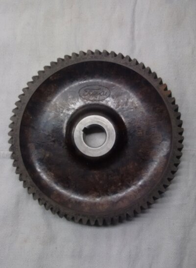

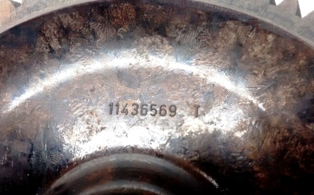

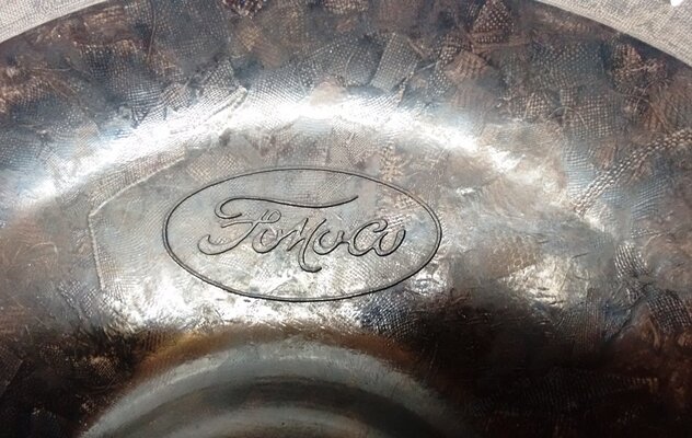

Das sind oregenol Stirnräder allererster Qualität.
Ahja, ich dachte, die originalen sind bei Ford damals irgendso eine Art Plastik gewesen, welches nicht unbedingt haltbar war. Hab ich mal irgendwo in nem Fordforum aufgeschnappt, nicht gleich schlagen, wenn es nicht stimmt. :biggrin:
Hat Saab da anständiges verbaut?
Ich seh' auf dem Bild Ford Logos und für die Schrägverzahnung ein Material, dass nicht nach Stahl aussieht. Richtig geschmiert eigentlich auch kein Problem.
dafür sehr leise, ich fahre diese Kombi schon seit Jahren. sind schwingungsgedämpft u bröseln nicht soo schnell auseinander!

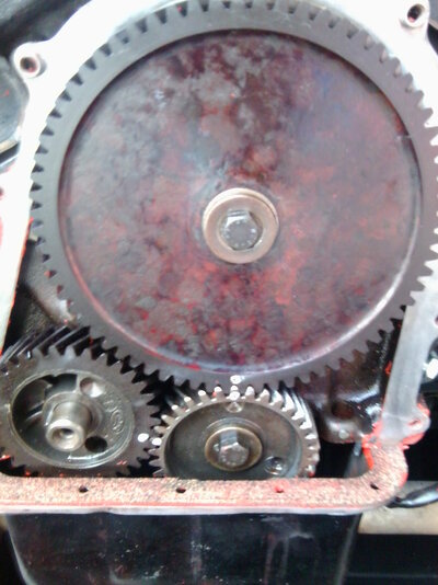

Diese Stirnräder sind aus letzter Serie, wurden bei Bosch in Herne hergsellt.Laufen leise und sind doppelt so haltbar.Das Gegenteil: IMG_20160122_191534778.jpg IMG_20160122_191606816.jpg IMG_20160122_191617338.jpg Foto0118.jpg Im Foto des pots weiter oben ist das Bosch Logo gut zu erkennen!!

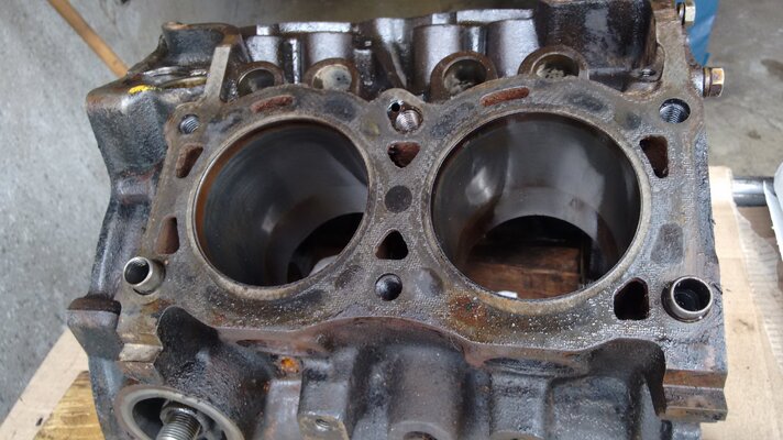

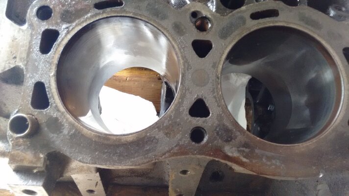

IMG_20160716_150408128.jpg IMG_20160716_150416685.jpg So, gestern den Motorblock ausgemottet der im 95 original drin war: Original Maß keinerlei Ansätze fühlbar, der wird neu gemacht!!
Na, das sieht doch schon mal gut aus. Viel Spaß, und viel Erfolg!
