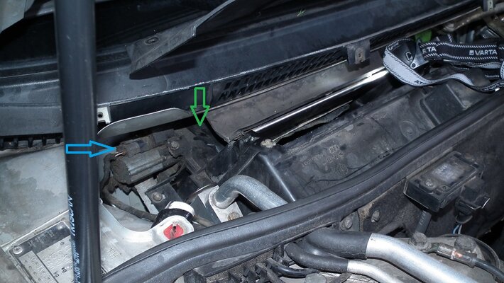

Wenn Du den Luftfilter (Innenraumluft) gefunden hast....
Wenn Du den rausnimmst und durch den dann offenen Schlitz in Richtung Fahrgastraum schaust, solltest Du die Klappe sehen. Der Stellmotor sitzt (wenn Du vor dem Wagen stehst) ganz links hinten in der Ecke auf dem Gehäuse des Wärmetauschers, wo auch der Filter drin sitzt.....
