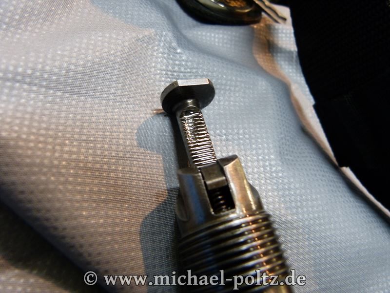

Also nach 30km war tatsächlich der (nagel)neue Kettenspanner Schrott :mad:. Dank hft's schneller Hilfe war der Fehler aber schnell gefunden und so versieht nun der alte Kettenspanner wieder seinen Dienst im Motor :smile:
Der Ausfall des Neuen war wohl ein Einzelfall, da viele weitere Kettenspanner der selben Charge (vom selben Händler) unauffällig waren und sind.

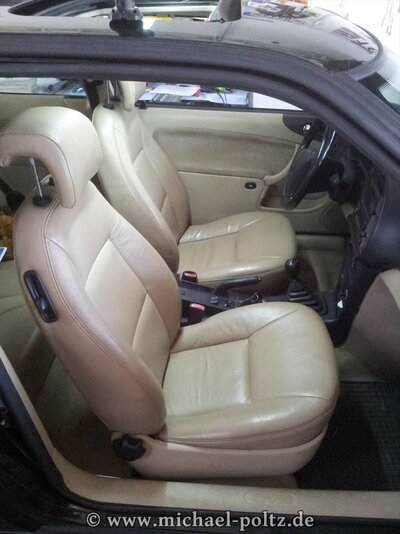

- Die graue Stoff-Innenausstattung gegen die beige Lederausstattung aus dem Schlacht-9-3 tauschen

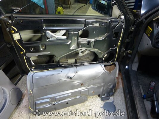

- Die vorderen Lautsprecher gegen ein Zwei-Weg-System mit Lautsprechern in den Türen tauschen
- Das zerfallende Kunststofflenkrad gegen ein Exemplar aus Leder tauschen
- Das Holzamaturenbrett aus dem Schlachter einbauen

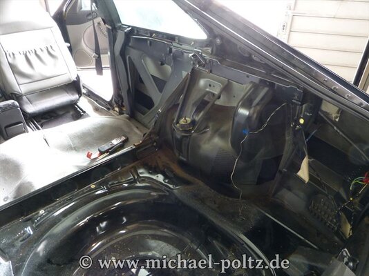

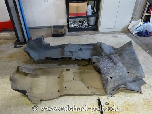

Zuerst hab ich mal "Alles muss raus!" gespielt :biggrin:

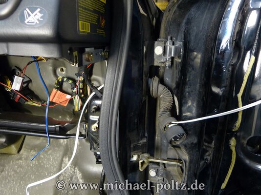

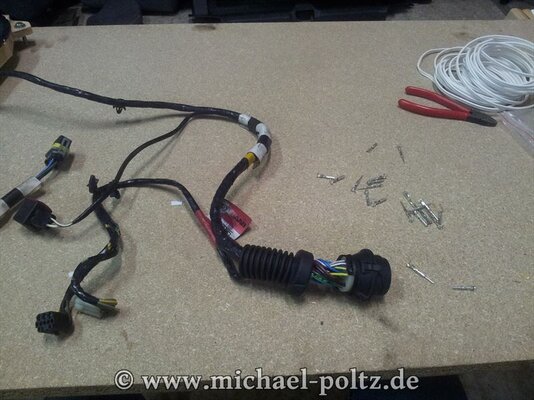

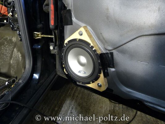

Dann ging es daran die Lautsprecher in die Türen einzubauen. Natürlich lagen in meinem "Buchhalter" keine LS-Kabel in den Türen...:mad: Also, Kabelbaum erweitern.
Türkabelbaum ausgebaut, freie Anschlüsse mit neuen "Pinnen" erweitert
Anschließend das Kabel durchgezogen,...
...und die Lautsprecher montiert.

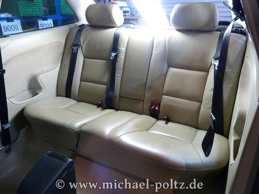

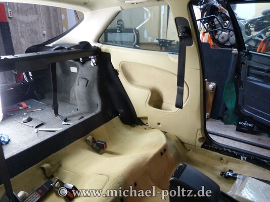

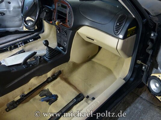

Die Löcher in den 9-3 Teppich übertragen
Es mussten einige Stellen angepasst werden. Handschuhfach und Seitenverkleidungen eingebaut.

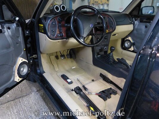

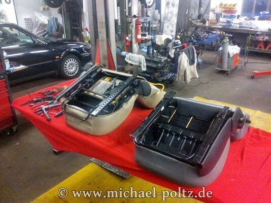

Hinten ging alles ganz einfach, aber die Vordersitze wollten so gar nicht passen :mad: Da musste Hilfe her!
Ende Teil2!
Teil3

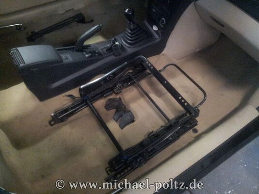

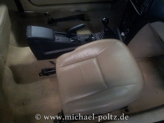

Zuerst mal ordentlich vergleichen - da passt wirklich nix !!

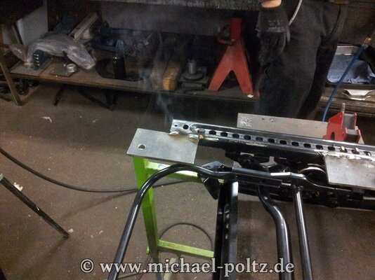

Also Sitz zerlegen und anfänglich nur mit der Konsole arbeiten, bis die Lösung gefunden ist.
Nun wurden die Konsolen so verändert, das sie auf die Verschraubungspunkte der alten Sitze passen.
und schon passt's :biggrin::biggrin:
An dieser Stelle ein großes Dankeschön an den Commander !!

Seit 2.11. ist er wieder im Einsatz und ich muss sagen der Umbau des Innenraums hat sich gelohnt - ist schon netter so, als in dem "Mausgrau" vorher :tongue:
Der Aufwand mit den Lautsprechern war, in meinen Ohren, nicht ganz so erfolgreich - kann aber auch meine "Berufskrankheit" (Toningenieur) sein...:rolleyes::smile:
