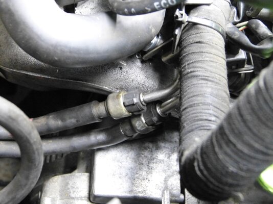

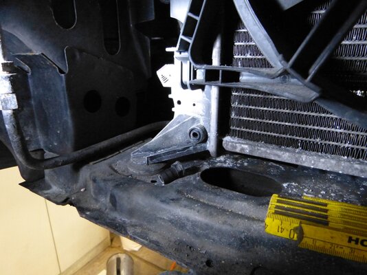

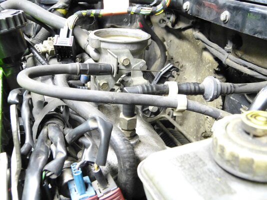

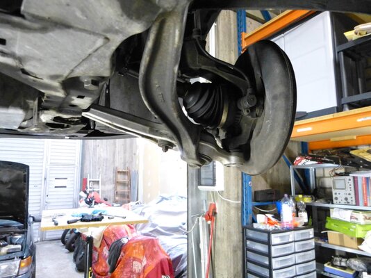

Hm, ist das in Bild 4 (P1010729.jpg) Unterrostung am Übergang Federbeindoom zu Radhaus? Hinter dem E-Kabelbaum.
Immer dranbleiben, genau richtig. Hast Du Dir eine Deadline gesetzt oder darf es solange dauern wie es braucht?
Eine feste Deadline hab ich nicht. Es wäre zwar schön wenn die Kiste zum nächsten Stammtisch läuft, aber wenn noch was unvorhergesehenes dazwischen kommt und es länger dauert ist das auch kein Weltuntergang...:cool:
Sah mir heute nachmittag nicht so aus - werde ich morgen aber nochmal genauer in Augenschein nehmen.

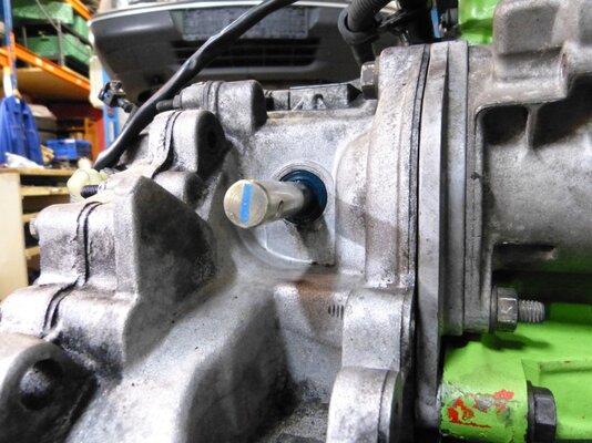

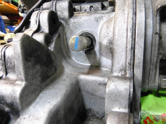

vielleicht habe ich es überlesen, hast du den kleinen simmerring vom schaltdorn am getriebe ern?....wenn nicht, kostet nur ein paar € und der motor bleibt länger grün..;-)
eine weitere überlegung zu ern, da nach dem einbau schlechtes ran kommen ist, antriebswellenmittellager, lima regler und auf jeden fall den öldruckschalter.

Bild 4: Marderbesuch gehabt? Exakt so sieht Dämmmatte an der Spritzwand auch in meinem aus... Eigentlich könnte die doch auf diesem Wege auch gleich neu, oder?

Der Simmering ist ne sehr gute Idee - hatte ich gar nicht auf dem Schirm - Danke.

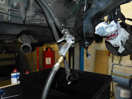

- Den Wärmetauscher der Heizung wollte ich auf jeden Fall vom alten Kühlmittel befreien. Also : Druckluft rein - Kühlmittel raus :biggrin:

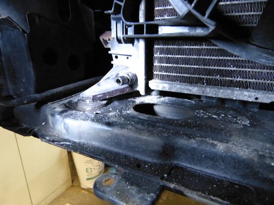

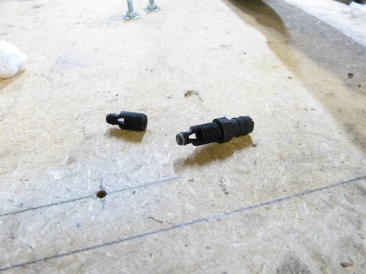

- Eine böse Überraschung - die Ablassschraube des Kühlers ist abgerissen, aber es geht doch nichts über echte Fachbetriebe. Der Kühlerbauer, der schon den Verdampfer des 9000ers geflickt hat, war die Rettung. Als ich ihm die Fragmente der alten Schraube zeigte, holte er eine große Kiste aus dem Regal, stellte sie auf die Theke und sagte :"Aber suchen musst du selber!". Die Kiste war bis zum Rand mit den unterschiedlichsten Ablassschrauben gefüllt, alle gebraucht aber in gutem Zustand. Nachdem die passende gefunden war kam der Hinweis :"Da steht die Kaffeekasse ! Tu rein watt de meinst"
Perfekt ! Also, ein Spende in die Kaffeekasse (ein alter Ausgleichsbehälter mit Schlitz im Deckel *grins*) und die "Neue - Alte" Schraube eingebaut. Kühler gerettet !! :biggrin:

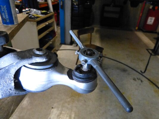

- Das M12 Gewinde des Traggelenks auf der Beifahrer-Seite war beschädigt. :mad: Da half nur Nachschneiden.
- der Simmerring der Schaltwelle wurde entfernt und durch einen neuen ersetzt

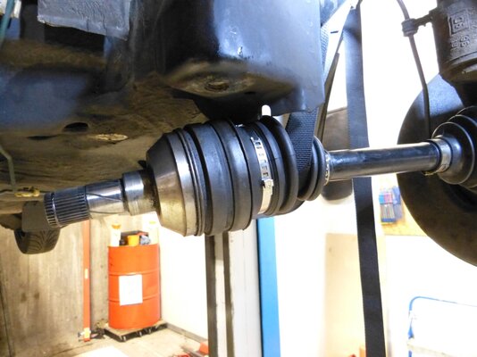

- Antriebstopf und -welle sind auch wieder vereint.

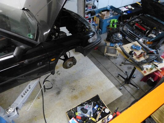

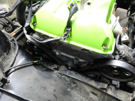

Heute mach ich's kurz :biggrin: Es gibt auch nur ein Bild :cool:

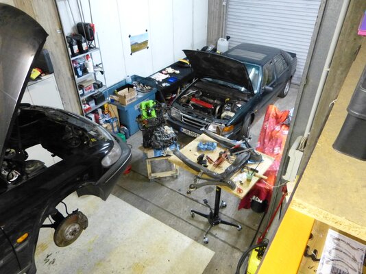

Heute habe ich auf jeden Fall den Boden in meiner Halle verflucht (sehr hubbeliger "Waschbrett-Beton") - es war echt ein Kampf den Motor genau auszurichten - sprang immer genau einen Hubbel weiter und damit übers Ziel hinaus :mad::mad:asdf
Aber irgendwann war's geschafft :cool:

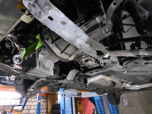

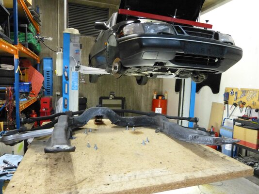

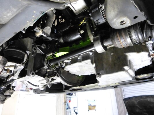

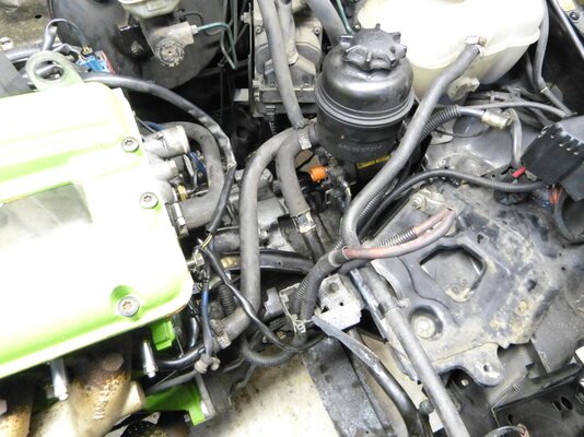

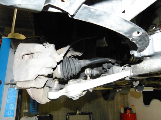

- die Antriebswellen stecken wieder im Diff
- der Rahmen ist wieder drunter
- der Auspuff ist montiert
- die Servopumpe ist wieder an Ort und Stelle
- der Kupplungszug ist eingehangen (vielleicht war ich ja zu blöde, aber ich fand's ziemlich tricky diesen selbstnachstellenden Kupplungszug wieder "richtig" einzuhängen - so das auch die Vorspannung wieder stimmt....:rolleyes:)
- etliche Kabel und Schläuche sind wieder da wo sie hingehören...

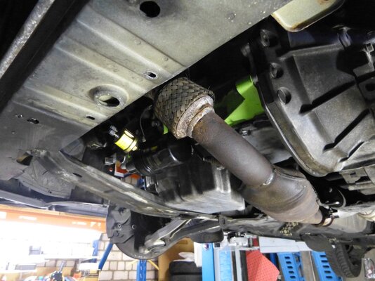

P1010761.JPG P1010763.JPG P1010764.JPG P1010765.JPG P1010768.JPG P1010771.JPG P1010772.JPG P1010773.JPG

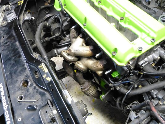

So, heute war es dann endlich soweit - die letzten Arbeiten standen an :
- letzten Kühlerschlauch montiert
- Kühlmittel rein
- Poly-Riemen montiert
- Unterdruckanschluß für den Bremskrafverstärker verschraubt
- Gaszug eingehangen
- Benzinleitungen angeschlossen
- Tankentlüftungsventil angeschlossen
- Motorkabelbaum im Innenraum angeschlossen
- Motoröl rein
- Getriebeöl rein
(Den Einbau der Zusatzinstrumente habe ich erst mal vertagt.)

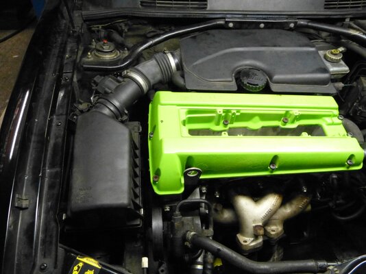

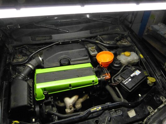

Dann wurde es langsam ernst. Ich habe die Batterie angeschlossen und den Motor ohne Zündkerzen und Verteilerkappe mit dem Anlasser durchgedreht bis die Öldrucklampe ausging - und dann noch 10 Sekunden "draufgelegt". Anschließend Zündkerzen rein, Verteilerkappe drauf, Wegfahrsperre deaktiviert und los...:cool:
Er sprang sehr schnell an und lief nach ein paar Sekunden rund. Die Hydrostössel klapperten ihr altes (leeres) Lied und ich war happy :tongue: Nach etwa fünf Minuten waren es die Hydros Leid und ließen das klappern sein - perfekt. Ich hab ihn dann laufen lassen bis der Lüfter in regelmäßigen Abständen anlief. Natürlich nicht ohne wie ein geisteskranker mit der Lampe hektisch jeden Winkel des Motorraums auszuleuchten, ob da nicht irgendwo was raus läuft was nicht raus laufen soll...:ahhhhh::tongue:
Gab aber keinen Grund zur Beunruhigung :biggrin::cool:
