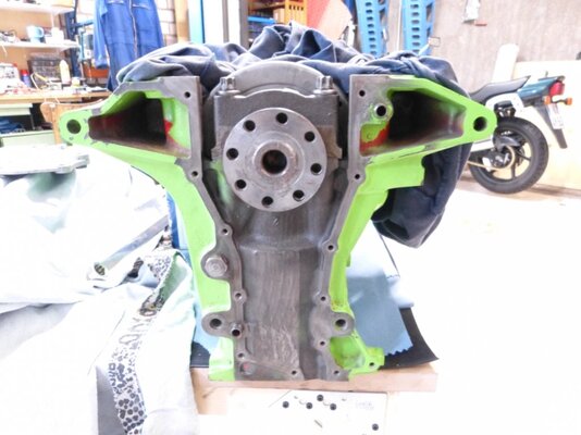

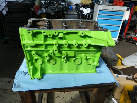

Baaooh, was für eine alte Spraydose:motz::motz: Das ist ja eine alte Kreidler grün Spraydose.

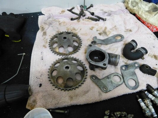

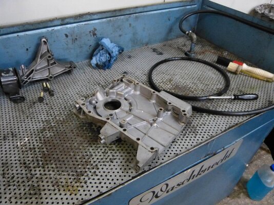

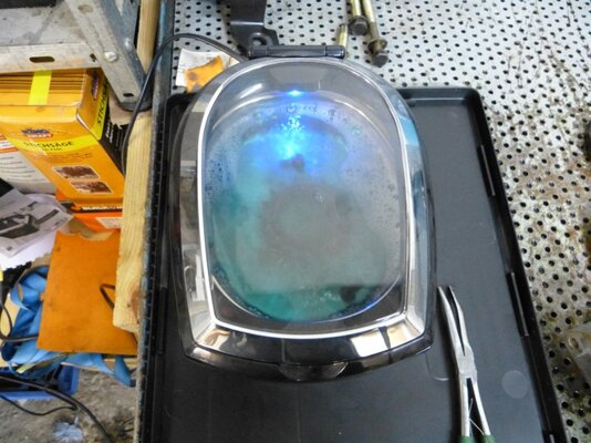

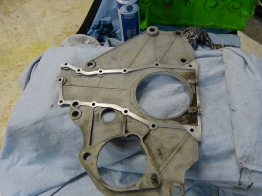

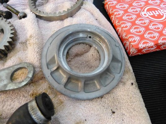

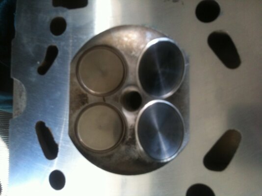

So, noch ein paar Bilderchen :smile:
Da hat der Saabcommander echt ganze Arbeit geleistet - Danke :biggrin:

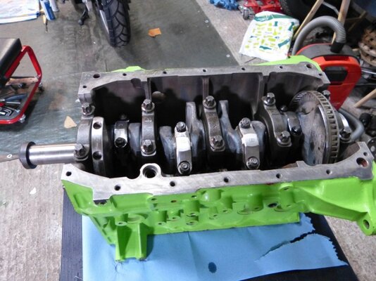

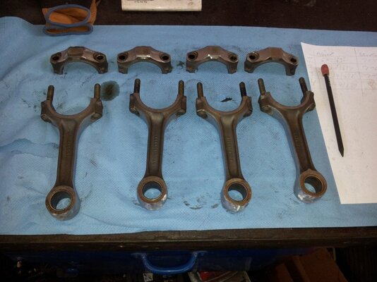

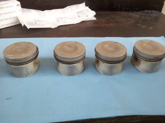

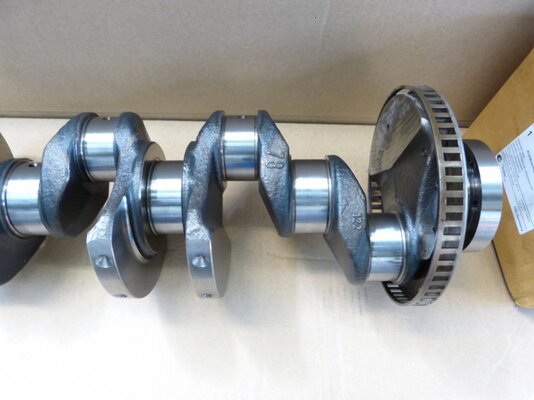

So, gestern ging es wieder ein bißchen weiter - Pleuel nochmal gereinigt, gewogen (Differenz leichtestes/schwerstes 12 Gramm...:eek:) und geschliffen (jetzt sind alle exakt gleich schwer :smile:).

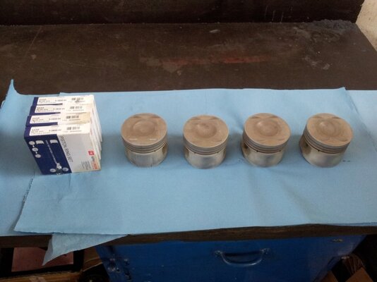

Kolben entrußt, Ringnuten gereinigt und neue Kolbenringe montiert.
...sieht aus, als wären die pleuel alle an der seite des auges geschliffen worden?... waren die alle - bezüglich des schwerpunktes - auf der seite "zu schwer"...?...
Ähmm, ne die sind auf der gesamten Länge bearbeitet (ist, glaube ich, auch auf den Fotos zu sehen). Über das "was, wieso und warum" kann ich aber nix sagen - ich war, mangels Wissen und Erfahrung, nur "ausführender Handlanger":biggrin::biggrin:

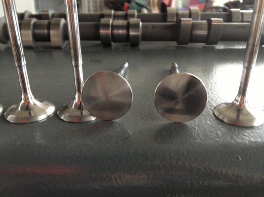

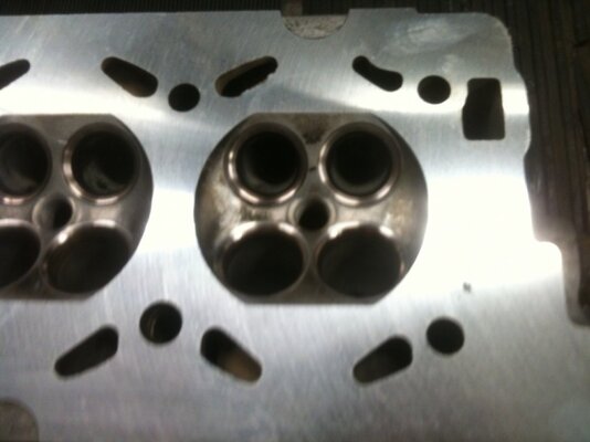

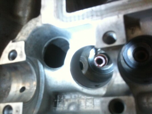

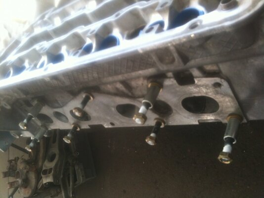

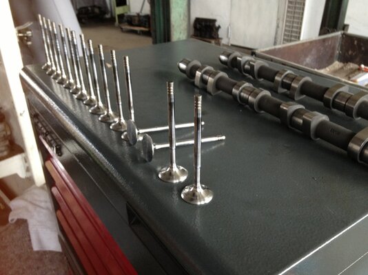

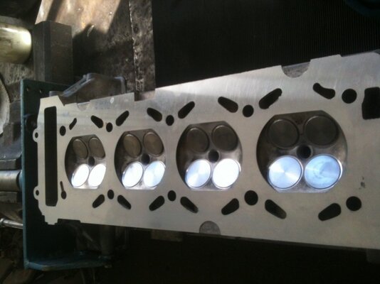

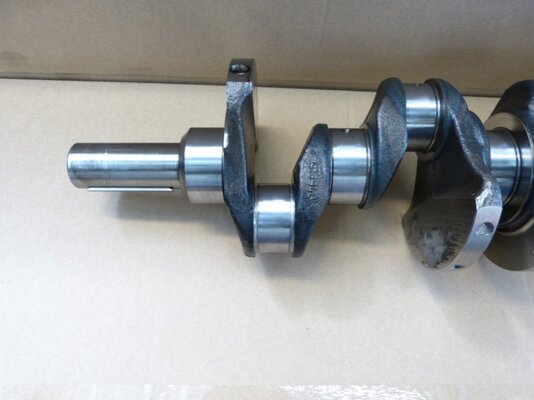

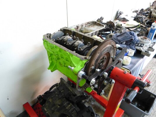

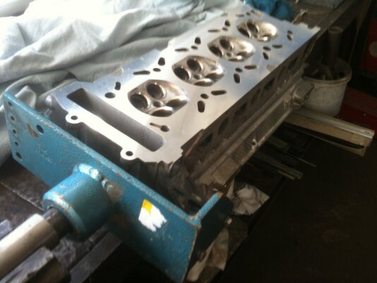

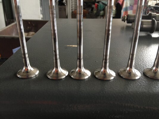

So, in der Zwischenzeit ging es noch ein bisschen weiter. Der Zylinderkopf ist fertig (Dank an den Commander), und der Rumpfmotor ist wieder komplett, inkl. geschliffener Kurbelwelle und allem anderen. Jetzt wartet alles in der Halle. Denn nun ruft die Toskana - und wir haben nicht vor diesen Ruf zu überhören...:biggrin::biggrin:
Anbei ein paar Bilder...

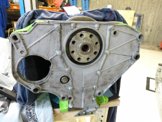

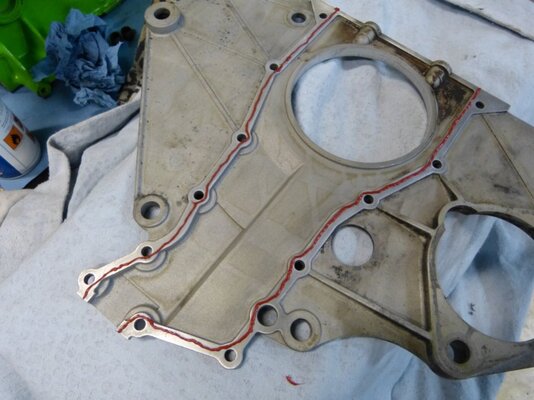

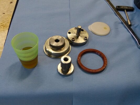

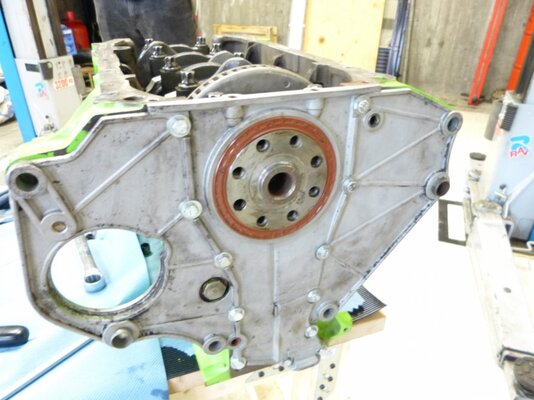

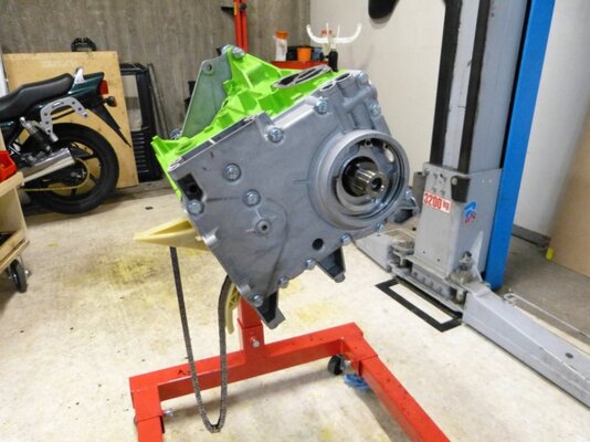

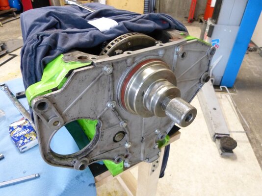

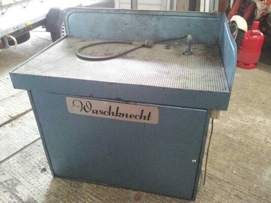

Nachdem wir nun wieder im heimischen Schmuddelwetter angekommen sind habe ich endlich mal wieder ein bisschen Zeit gehabt :rolleyes:. Sind zwar nur Kleinigkeiten passiert, aber schließlich "musste" ich noch einen "Waschknecht" abholen und wieder in Schuss bringen :biggrin::biggrin:.
Also, inzwischen ist die Endplatte (Kupplungsseite) montiert, der Simmerring eingebaut (Dank an den Commander für's Werkzeug leihen) und der Motor wieder auf dem Ständer. Nächste Woche geht's dann weiter.

Hier noch ein Bild vom Waschknecht :D

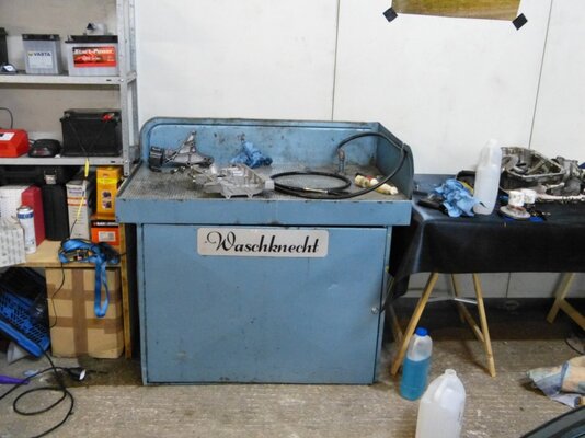

Inzwischen sind alle erforderlichen Sachen für den "Waschknecht" angekommen und nun ist er in Betrieb. ..:cool:

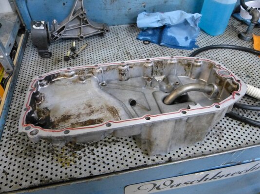

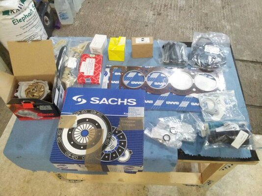

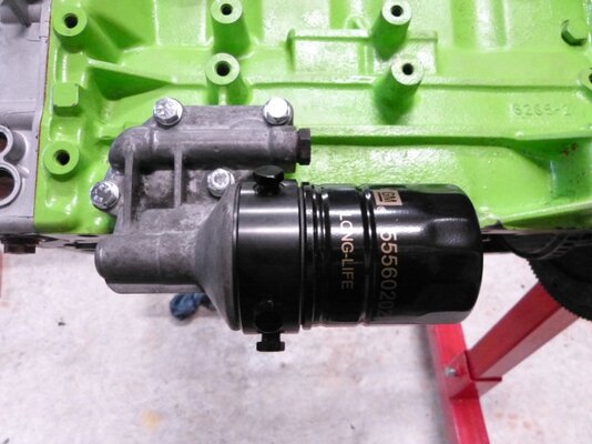

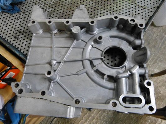

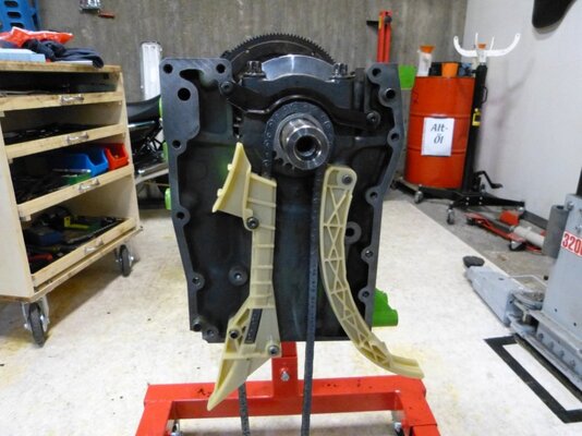

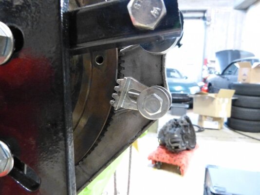

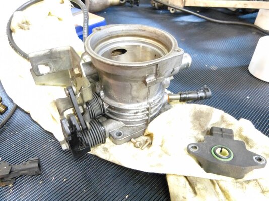

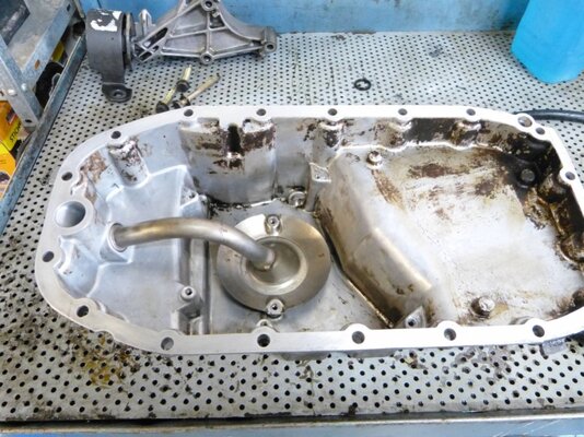

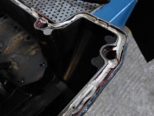

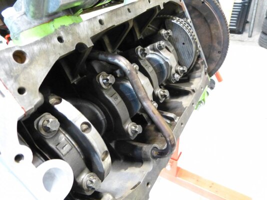

Gestern Nachmittag hatte ich mal wieder ein bisschen Zeit und bin wieder ein kleines Stück weiter gekommen. Die Steuerkette ist montiert und der dazugehörige Deckel ebenfalls. Nachdem ich alle Kleinteile der Ölpumpe nochmal im Ultraschallbad hatte viel mir auf das ich den dünnen O-Ring, der außen um den Ölpumpendeckel geht, bei der Bestellung vergessen hatte :mad: Also bleibt die Ölpumpe noch draußen, bis der nachgeliefert wird. Stattdessen habe ich dann das Ölrohr und den Ölfilterflansch montiert. Probeweise habe ich schon mal die Adapterplatte für die beiden zusätzlichen Geber (Öldruck und -temperatur) montiert - passt alles :smile:. Zu guter Letzt habe ich die Ölwanne nochmal gereinigt, alle "Innereien" eingebaut und die Ölwanne montiert. Da waren die zwei Stunden (ja,ja mein geliebtes und gehasstes Standart-Zeitfenster) auch schon rum - also konnte ich nur noch die Schwungscheibensperre montieren und das Licht ausmachen...:cool:
Aber : Schon heute Nachmittag geht's weiter...:biggrin:

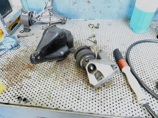

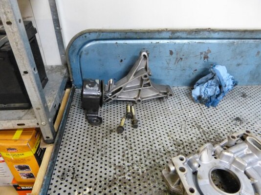

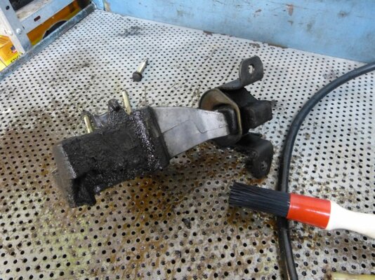

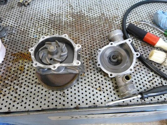

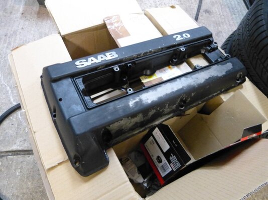

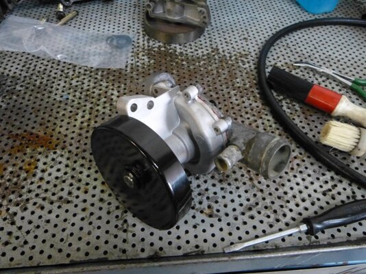

Gestern war nicht mein Tag :frown: Schon auf der Fahrt in die Halle wurde ich von einem Sprinter fast von der Autobahn geschubst, in der Halle sind mir mehrfach Werkzeuge aus der Hand gefallen und ich war total planlos und hatte Schwierigkeiten mich zu konzentrieren. Bei uns auf der Arbeit nennen wir das "Frühdienstgeschädigt" :tongue:. Also hab ich die geplante Montage des Zylinderkopfes vertagt und stattdessen weniger anspruchsvolles erledigt : Wasserpumpengehäuse getrennt, gereinigt und mit neuer Wasserpumpe wieder zusammen gebaut. Halterungen vom Getriebe abgeschraubt und sauber gemacht, ein paar Kleinteile ins Ultraschallbad geworfen und den Ventildeckel gereinigt. Da ist jetzt soviel Farbe ab, das ich ihn auch neu lackieren werde. Und zwar im selben Grün wie den Block :eek:
Das war's auch schon - und die Moral von der Geschichte : Nach dem x-ten Frühdienst in Folge direkt in die Halle fahren ist nicht unbedingt effektiv...:rolleyes:

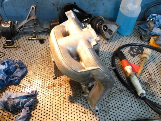

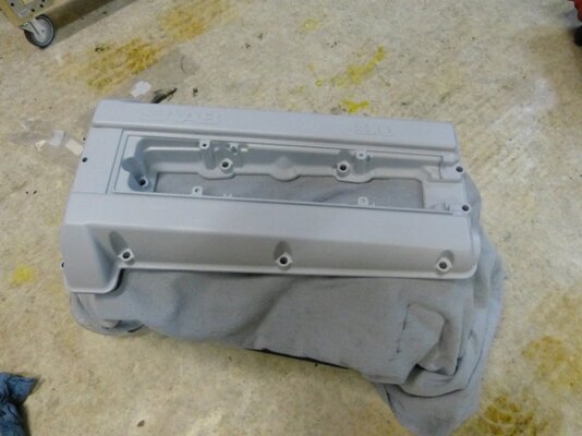

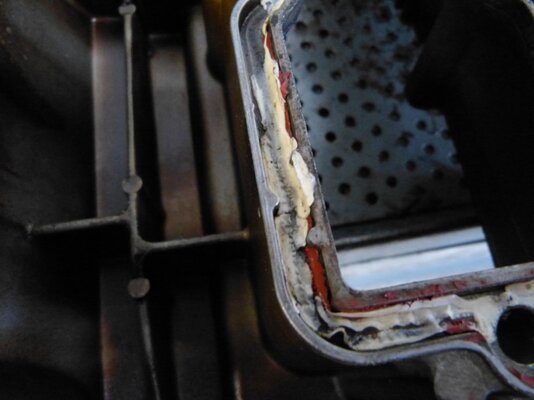

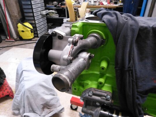

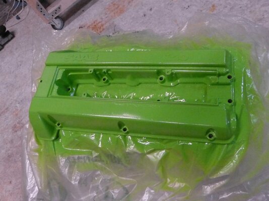

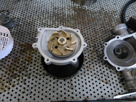

So, seit Anfang der Woche bin ich in der Reha in der Tagesklinik, also habe ich jetzt (theoretisch) jeden Nachmittag 2-3 Stunden Zeit...:cool: Vermutlich wird's mir aber nicht jeden Tag so gehen das ich das durchziehen kann :rolleyes:. Aber heute ging's :biggrin:. Erstmal ein bisschen aufgeräumt, Wasservorräte aufgefüllt (hab keinen Wasseranschluss in der Halle), und ein bisschen "sinnloses Zeug" gemacht :smile:. Ventildeckel von seinen mehreren Schichten Dichtungsmittel befreit (eine Sauerei), gründlich abgeschliffen, gereinigt, trocken geföhnt :biggrin:, grundiert und lackiert (ja, grün :eek:), Die Ansaugbrücke und das Drosselklappen-Gehäuse gereinigt und den Ölpumpendeckel nochmal ins Ultraschallbad gelegt. Und auch wenn es etwas unorthodox ist - ich wollte mal wieder was an den Block schrauben : Also hab ich die Wasserpumpe montiert...:rolleyes:
Freitag kommt ein Kumpel vorbei und hilft mir den Zylinderkopf zu montieren und den 902 wieder aus der Ecke in der er steht aus zu graben....:smile:

Die Arbeit ist ok, und Farbe Geschmackssache... :tongue:
