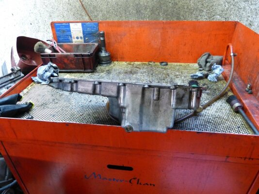

@TE kannst du bitte mal ein bild von der ölwanne einstellen, so daß sie von unten zu sehen ist? danke

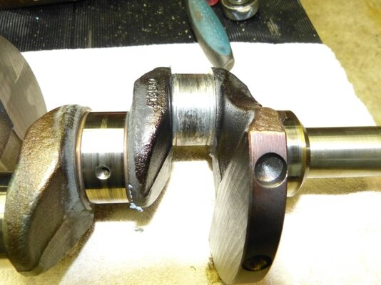

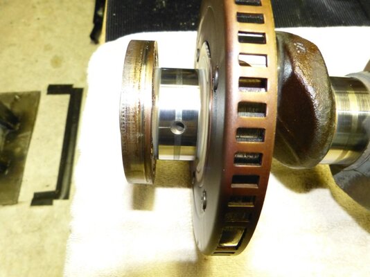

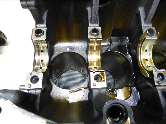

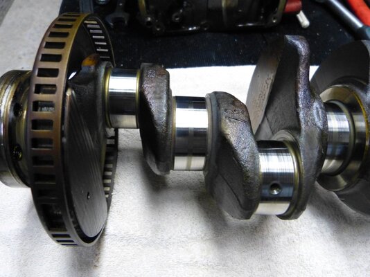

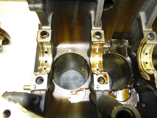

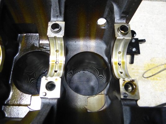

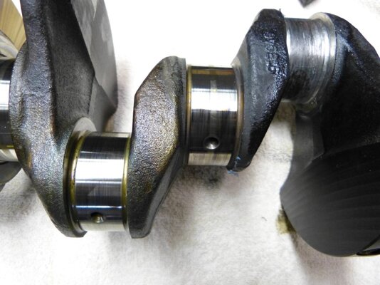

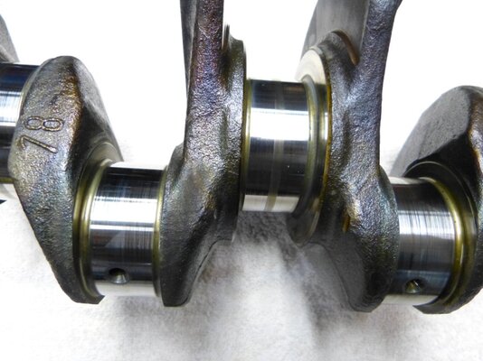

Ich habe mich gestern dem Damen-Kaffeekränzchen auf der heimischen Terrasse entzogen und hab noch ein paar Bilder der Kurbelwelle und der Hauptlager im Block gemacht...:biggrin:
Hmm - jetzt habe ich zwar größere Bilder gemacht, aber die Foren-Software rechnet wohl alle wieder auf 1024*768 runter...

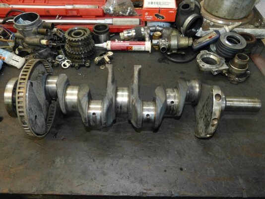

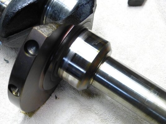

Nun, die Hauptlager zeigen zwar Verschleiß, aber nicht lebensbedrohlich (soweit ich das sehen kann). Da ist echt nur das eine Lager hinüber.
Alles weitere ist topp erhalten, wie zu erwarten.
Aber bedenke, die Kurbelwelle ist krumm wie eine Banane!
Bei einem Instandsetzer folgt: Rissprüfung, richten, schleifen auf erstes Untermaß.
Ich wünsche dir weiter so viel spass an der Freude & das es alles so gelingt, das der Motor bald wieder schnurrt wie ein hübsches Häschen.
nun ist aber gut ;-) alles schwimmt im öl und du kannst sehen ;-)
dat musste fühlen....
Da hier alle paar Tage Berichte aus Verschleißtests mit Fotos der Kurbelwellenlager samt Verschleißmessung und -bewertung über meinen Schreibtisch gehen, behaupte ich mal, dass ich da zumindest ein gewisses Gespür habe - auch wenn ich erst anderthalb Jahre das hier mache. In begründeten Einzelfällen schaue ich mir die auch live an. Aber du hast insofern Recht, als dass man für eine finale zuverlässige Einschätzung die Dinger in der Hand gehabt haben muss und das Öl die Bewertung anhand der Fotos hier natürlich erschwert. Verschleißspufen in der obersten Schicht sind aber deutlich erkennbar, auch an den Zapfen.
Tja, brutaler Lagerzapfen. Alles andere mag noch gut sein. Nutzt dennoch nichts! Die ganze Kurbelwelle bekommt das erste Untermaß. Die gebrauchten Lagerschalen sind dann überflüssig:smile:.
Oder möchtet ihr die Kurbelwelle auf 0,03mm richten und nur den einen Lagerzapfen für ca. 50,- schleifen lassen:smile:.
Wenn Du die Durchbiegung der Kurbelwelle messen möchtest und eine Meßuhr mit Magnethalter zu Hand hast, lege die Kurbelwelle in den Block. Mit je einer Lagerschale auf Hauptlager 1 & 5. Meßuhr auf mittleren Hauptzapfen setzen und drehen. Meßuhrausschlag ist die Außermittigkeit (Das bananige).

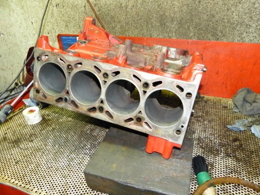

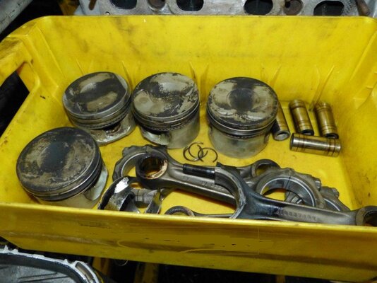

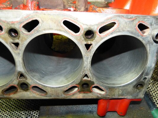

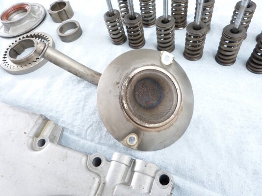

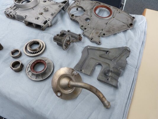

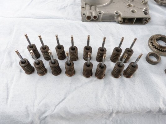

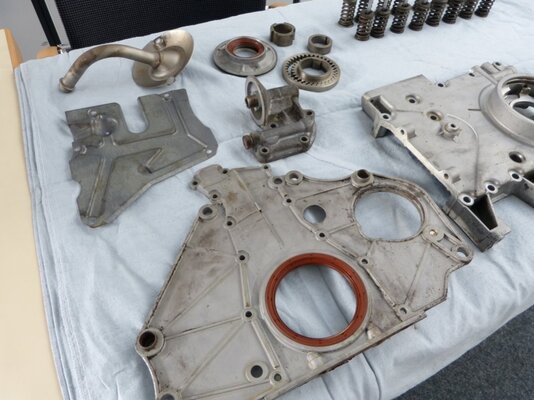

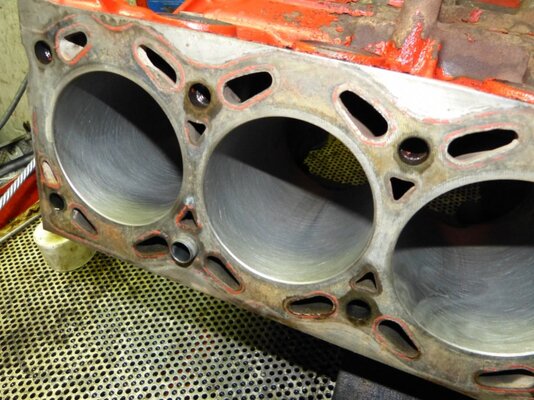

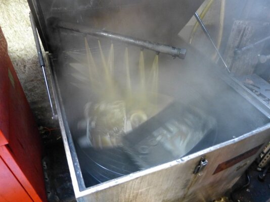

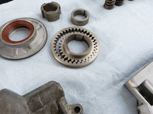

So, gestern war ja der Reinigungs- und Begutachtungstermin bei hft. Sein erster Kommentar zur Kurbelwelle :"Ist ja gar nicht so schlimm wie auf den Foto's...". Nach dem Reinigen wurden alles nochmal inspiziert. Die Zylinderlaufbahnen und Kolben zeigen zwar minimale Spuren, aber wie sagte hft so schön :"...für die Funktion unerheblich."
Ansonsten : viele saubere Teile, die Kurbelwelle wird geschliffen und wiederverwendet (es sei denn hft's Maschinenbauer sagt nächste Woche noch was anderes), und ich brauche ein Pleuel !!:rolleyes:

Sehr schön gemacht:smile:. Ist ja, wie eingangs beschrieben. Da ist ja kaum was drinne, was kaputt gehen kann:rolleyes:.
Wünsche weiterhin viel Freude an der Sache......

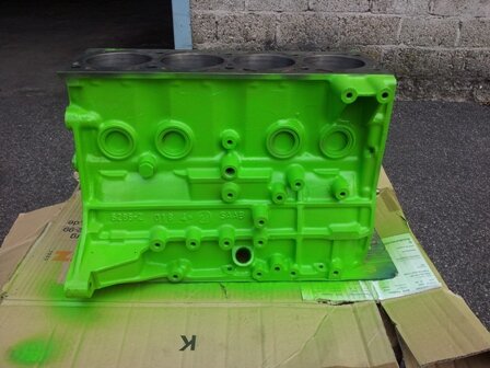

So, heute nur ein paar Kleinigkeiten :smile:
Der Zylinderkopf ist inzwischen beim Commander (Planen, Ventilsitze bearbeiten, Ventile polieren etc.), ich habe ein Pleuel besorgt und der Motorblock ist lackiert...:cool:
Nächste Woche geht's weiter.
