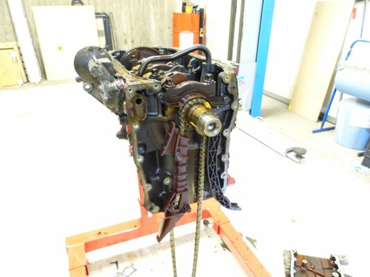

So, heute war mal wieder etwas Zeit für das Projekt. Angefangen habe ich am Steuerdeckel und dabei festgestellt das keine meiner Sicherungs - bzw. Sprengring-Zangen groß genug ist um den Sicherungsring der Ölpumpe vernüftig zu lösen :frown: Egal, habe ich halt den Deckel mitsamt Ölpumpe abgebaut - geht ja schließlich auch. Eine passende Zange kann ich ja immer noch besorgen...
Aber so langsam frage ich mich, ob die sich bei Saab, beim Zusammenbau der Motoren, eigentlich an die eigenen Drehmomentvorgaben gehalten haben...:confused: So verdammt fest wie diese dämlichen T40 Schrauben vom Steuerdeckel wieder saßen, glaube ich langsam das die beim Zusammenbasteln einfach den Schlagschrauber auf "Volldampf" stehen hatten...:mad::mad::motz:
Anschließend noch die Kette ab. Die Führungen waren kaum merklich eingeschliffen, und das Kettenrad sah auch noch gut aus. Allerdings werde ich trotzdem alles rund um den Kettentrieb neu machen - so gut komme ich nie wieder dran :tongue: und außerdem war der Kettenspanner ja schon auf gut 17mm ausgefahren...

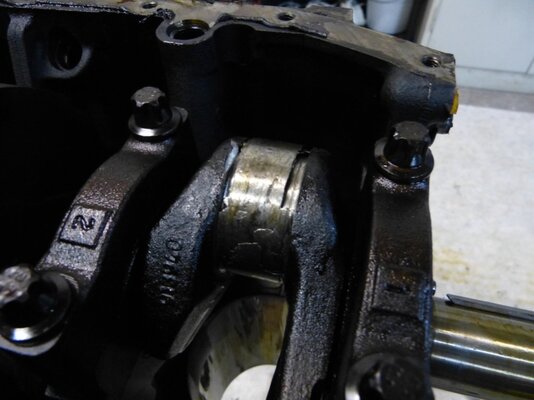

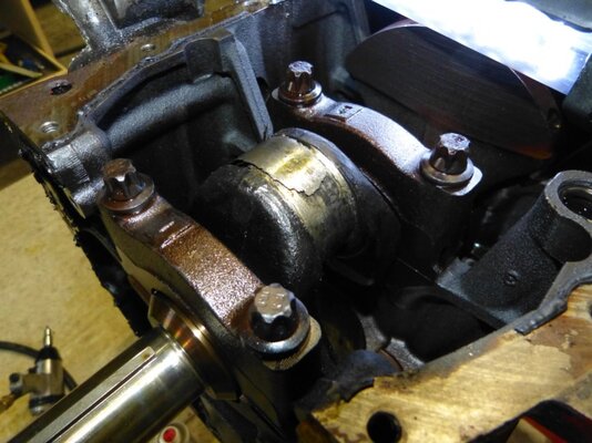

Nächster Punkt waren die Pleuellager. Um es kurz zu machen : Zylinder 2,3 u.4 waren komplett unauffällig. Bei Zylinder 1 hatte ich schon erhebliche Probleme das Pleuelauge zu lösen. Nachdem ich es endlich auseinander hatte wusste ich auch warum. Das Pleuel hat sich unten offensichtlich geweitet, denn nachdem ich Kolben und Pleuel ausgebaut hatte passte der untere Teil des Pleuelauges nich mehr auf die Gewinde des oberen. Die Lagerschalen selbst haben sich wohl in Scheibchen aufgelöst und sich anschließend wie Blätterteig um die Kurbelwelle gelegt...:eek:

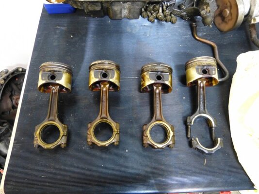

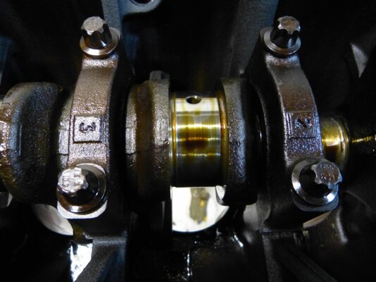

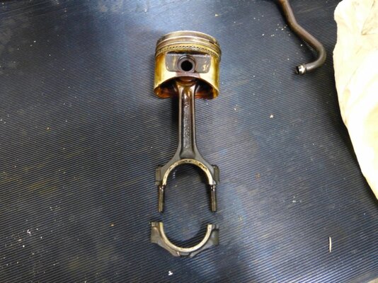

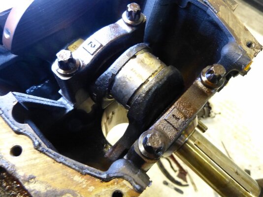

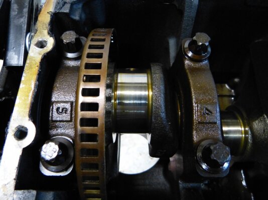

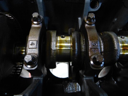

So, der heimische Kartenleser funktioniert, deshalb nun die Bilder - will ich euch schließlich nicht vorenthalten :cool:

Das Pleullager des ersten Zylinders ist definitiv tot. Über diese Tatsache lohnt es nicht zu streiten.
Viel interessanter ist die Frage, warum ist es zu diesem Schaden gekommen?
War es ein Montagefehler? Kann ein Pleullager durch Abriss des Schmierfilmes so fressen und sich trotzdem im Pleul drehen?
Die Lagerstellen 2-4 haben scheinbar keinerlei Schaden davongetragen, was IMHO einen Schmierungsmangel ausschließt.
Ich tendiere zu einem Materialfehler... möglicherweise ist die Nase die die Lagerschale im Pleul hält, ihrer Aufgabe nicht gewachsen gewesen...
Wie mag wohl das Hauptlager zwischen 1. und 2. Zylinder aussehen?
Vielleicht kann der Motor ja mit einer Ersatzkurbelwelle und einem neuen Pleul und einer Entfernung des Metallabriebs schon in Kürze wieder laufen...
Ich bin gespannt wie es hier weitergeht :smile:

wenn es von den bildern nicht täuscht sind die kolbenringe vom ersten zyl fest, bilder der laufbuchse?
hauptlager 1+2 werden ebenfals in den lagerschalen die ersten spuren haben.
naja mal sehen was hft sagt: fresser ersten? folgeschaden pleuel?
hundemumin
Diese Nase am Gleitlager ist allenfalls als Einbauhilfe an zu sehen. Halten, oder eine Aufgabe zur Festigkeit hat das Ding in keinem Fall.:smile:
Ein Materialfehler kann man auch ausschließen nach 20 Jahren.:biggrin:
Schadensursache täte mich auch brennend interessieren tun.
Bevor ein Motor ein Pleuel aus dem Block schmeißt, werden die Pleuellager wie hier geschehen erst mal vollständig zerdrückt, zerrieben und partiell mit der Umgebung (Pleuelauge und Pleuelzapfen) verschweißt, der Motor dreht dann immer noch, aber unter deutlicher Geräuschentwicklung.
Beim letzten Motorschaden auf dem Prüfstand hatte ich auch ein zerstörtes mittleres Lager (V6) und die beiden äußeren waren noch ganz OK. Die angrenzenden beiden Hauptlager sahen aber auch nicht mehr ganz so gut aus, insofern wäre es hier interessant wie die Hauptlager 1 und 2 aussehen, das gäbe einen Hinweis, wo im Falle des Schmierungsmangeld die Ursache ist (Kurbelwelle oder Block).
Schadensunrsache ist wohl zweifelsfrei #13, Photo 3:biggrin:
Das ist so nicht ganz richtig!!
Die Nase an einer der leiden Lagerschalen (pro Lager) dient unter anderem auch als Verdrehsicherung und gewährleistet das Freibleiben der Ölbohrung zum Lager.
Die Ausklinkung in der Lagerschale (Nase) stützt sich gegen den Pleullagerfuß ab und überträgt die Spannung auf die zweite Lagerschale im Pleulfuß die selbst wiederum gegen die Lagerschale im Motorblock drückt. So entsteht eine Verdrehsicherung.
Versagt diese Sicherung, verschließt die Lagerschale durch Verdrehen die Ölbohrung und das Lager läuft trocken. Die Folgen sehen wir auf dem Foto!
Dieses wäre auch für mich eine brauchbare Erklärung warum die anderen Lagerstellen trotzdem noch ausreichend mit Öl und mit Öldruck versorgt wurden.
Aber ich bin zunächst gespannt auf die Bilder der Hauptlager und bitte den TE um Fotos in etwas höherer Auflösung. :smile:

PS.: @ Micha: lässt sich an dem zerbröselten Lager noch so etwas wie eine Nase erkennen oder zumindest rekonstruieren wo diese mal gesessen haben könnte?
