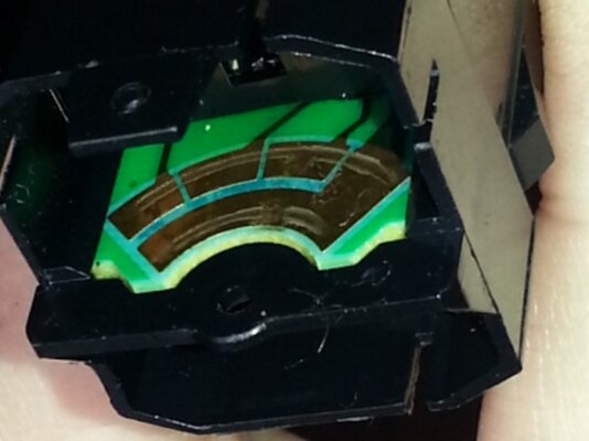

Habe meinen Schalter auseinander genommen, so wie es ausschaut nicht reparabel, am besten gleich ersetzen.
Das habe ich auch versucht, hat aber nichts gebracht, war auch nicht schmutzig oder verschmiert das ganze :redface:
So - Kreuztausch bestätigt erwartungsgemäß, dass es am Schalter liegt.
Erste Besichtigung des Schalters (leider nur Handyfoto): ob hier eine Brücke zwischen "Aus" und "1" der Grund für den Dauerbetrieb ist?
Allerdings war der Sitz gestern so heiß, wie üblicherweise erst auf Stufe "3".
Werd mich zu Hause damit weiter beschäftigen und berichten.
Hm, interesant ist ja eher die Elekronik die im Innern steckt. Zumindest wenn wie bei saab900s Reinigen nichts bringt. Siehe ähnliches Problem beim Lüftersteller der Fahrzeuge mit ACC.
