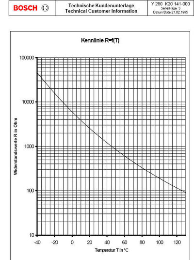

Heute wollte ich den Temp. fühler tauschen, allerdings sprang er dann gar nicht mehr an. Die Widerstandswerte im kalten Zustand sind zu unterschiedlich gewesen. Der Temp. fühler war aber nicht original Saab. Im kalten Zustand habe ich mit dem derzeitigen Fühler ca. 9kOhm und im betriebswarmen Zustand zwischen 600 und 700 Ohm.

bzgl. Temp.fühler ! 9 K-ohm kalt sind sicher zu viel, warm sollte gegen 0 sein
der läuft daher viel zu fett ! (Kerzenbild wahrscheinlich schwarz ????)
LMM meiner Ansicht nach sicher nicht die Ursache
ich würde zuerst den Temp. fühler erneuern und dann ggf. weitersuchen !
Der andere Temp fühler hatte kalt ca 3KOhm - damit sprang er nicht an und Check Engine leuchtet, sobald ich diesen anklemme.
Die Temp. fühler hab ich dann nochmal bei ca 40°C getauscht, da hatten beide ca. den gleichen Widerstand (2kOhm) - allerdings trotzdem Check Engine, sobald der zubehör Temp. fühler eingebaut ist.

kalt sollten da, wenn ich mich richtig erinnere, zwischen 5 und 6 K-Ohm zu messen sein...
Check Engine darf da eigentlich (nur wegen der Differenz von 3 K-Ohm) nicht aufleuchten !
