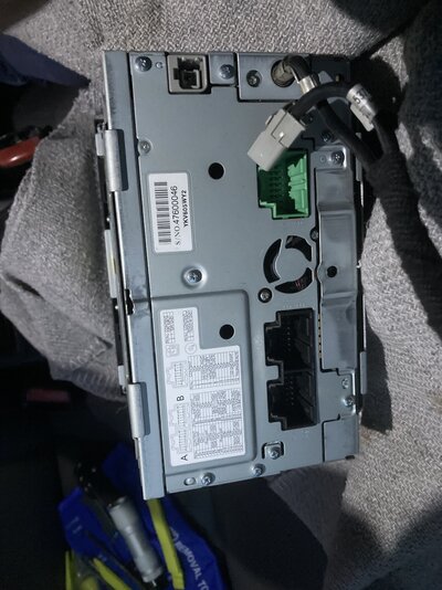

Das Navi habe ich bereit ausgebaut, um zu schauen, wie es dahinter aussieht und welche Kabel vorne ankommen. Es kommen in Summe 5 Kabel an. Klar sind GPS-Antenne und Radioantenne. Dann gibt es noch 3 16 polige Stecker, wobei eins davon für den CD-Wechsler und irgendeiner Telefonerweiterung dienen und somit nicht mehr notwendig sind. Es bleiben 2 Stecker mit in Summe 17 Ein- und Ausgängen für Verstärker, Lautsprecher, Lenkradfernbedienung und Spannungsversorgung (siehe Bild). Dafür benötige ich nun ein Isoadapter. Jetzt habe ich gelesen, dass für den Verstärker ein spezieller Adapter notwendig ist. nun finde ich aber immer nur Adapter für Saab 9-5 2006-2010 (https://incartec.co.uk/product/Saab-95-with-DENSO-NAV-amplifier-interface).
Ist das Denso-Navi der Chrombrille baugleich mit dem im 05er Aero? Schalter und Bildschirmgröße stimmen überein. Oder wisst ihr, welchen Adapter ich benötige?

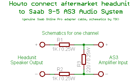

Das Problem ist das der Verstärker im Saab low-level balanced (symetrisch) Signale am Eingang erwartet.
Die low-level Ausgänge vom Aftermarket Radio sind aber assymetrisch (Signal und Ground).
Balanced liefern nur die Lautsprecher Ausgänge, diese müssen dann auf low-level gebracht werden.
Saab hatte mal einen Adapter im Programm um das Becker Online Pro am Verstärker betreiben zu können.
Schaltbild zum Nachbau habe ich hier angehängt:

Die Frage ist ja: die Stecker ans Navi sind ja keine ISO Stecker. Hab ja den obigen Link zu dem Adapter (17 PIN? Stecker auf ISO) gepostet.
Wenn ich mir mir sein Bild mit dem Navi von hinten ansehe, dann sehe ich u.a. die Anschlüsse Front/rear, high & low.
Wäre dann "high" das Äquivalent vom Chinch Ausgang? Und low der ganz normale Audio Ausgang auf ISO?
