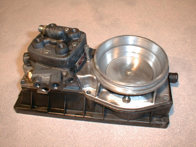

achja, was mir noch auffiel: Dieser Teller des LMM sieht bei mir leider nicht so schön blank poliert aus wie bei Dir auf dem Bild linke Seite sondern hat ein paar schöne Ablagerungen an den Wänden. Habe bei saab-central.com was davon gelesen, daß man das Ding nicht mit Reinigungszeug un Verbindung bringen soll. Da steht etwas von "..inadvertently damage.." und "..expensive..", 2 Gründe es erstmal zu lassen mit dem Reiniger.
