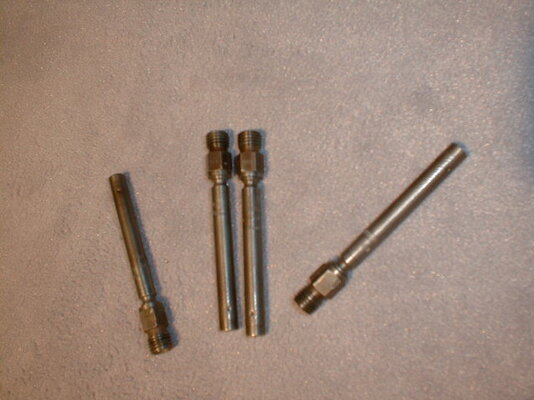

also brauche ich einen neuen satz Einspritzdüsen. Muß ich da was einstellen lassen, oder kaufe ich die Düsen und baue sie selbst ein?
Sitzen diese Düsen direkt an der Zuleitung von den Einspritzleitungen?
reinsetzen und gut, die spritmenge sollte sich ja ned geändert haben da der mengenteiler da auch nicht mehr oder weniger liefert. die einstellschraube beim mengenteiler dürfte ja noch unangetastet sein, da fummelt in der regel keiner rum, und schon gar nicht ein vorbesitzer um siffende ventile zu kompensieren ;-)
Es geht auch nicht um die MENGE, sondern um das SPRITZBILD der Düse dieses Zylinders. Schlechtes Kerzenbild mit Tendenz zu fett => LOKAL (in Kerzennähe) zu fette Verbrennung => schlechtes Spritzbild => Düse verdreckt. So eine Düse tropft in 99% aller Fälle auch nach.

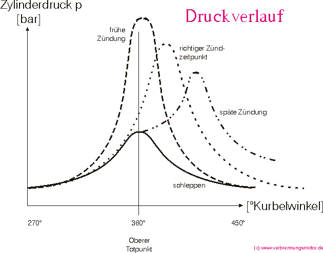

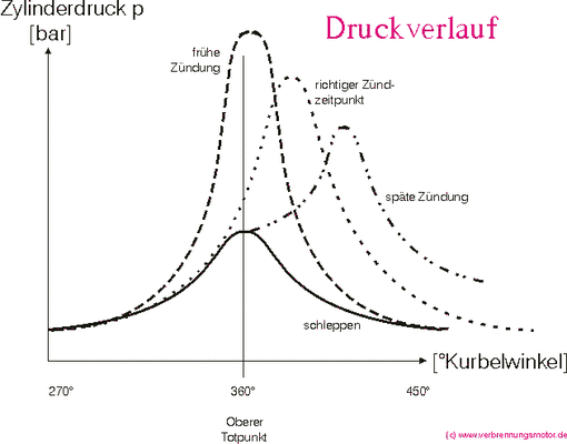

@matti: Man nehme an, der Sollwert von 20° vOT sei auf die mit steigender Kolbengeschwindigkeit (also steigender Drehzahl) etwas weniger steigende Flammgeschwindigkeit optimal abgestimmt. Dann bringen selbst 2° mehr Frühzündung einen etwas höheren Spitzendruck zum passenden Zeitpunkt, nämlich kurz nach OT. Bei der 18°-Einstellung wird der Spitzendruck also minimal später erreicht. Somit hat die 20°-Einstellung mehr Leistung.
Ob man diese Mehrleistung auf der :rofl2: messen kann, keine Ahnung. "Spüren" wird man v.a. eine spontanere Reaktion auf plötzliches Gasgeben. Es könnte sogar sein, dass GLi dann annähernd so spontan wird wie ein GLs...
