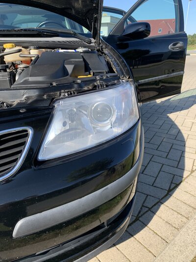

Hallo zusammen,
ich muss leider eine Ergänzung zu der Qualität der TYC Scheinwerfer machen. Nach nicht mal einem Jahr ist der linke Scheinwerfer matt geworden, s Photo. Er zog wohl Feuchtigkeit, was auch zur Korrosion der Leuchtmittel-Anschlüsse geführt hat. An den Abdeckgummis hat sich von innen ein weißer cremiger Belag gebildet. Ich habe einen neuen Scheinwerfer im Rahmen der Reklamation erhalten (endgültige Ursachenüberprüfung steht noch aus) und hoffe, dass nun Ruhe einkehrt.

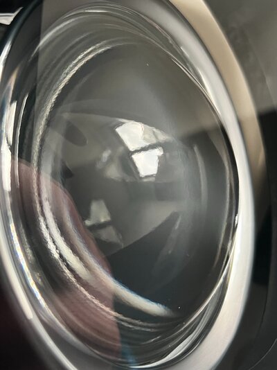

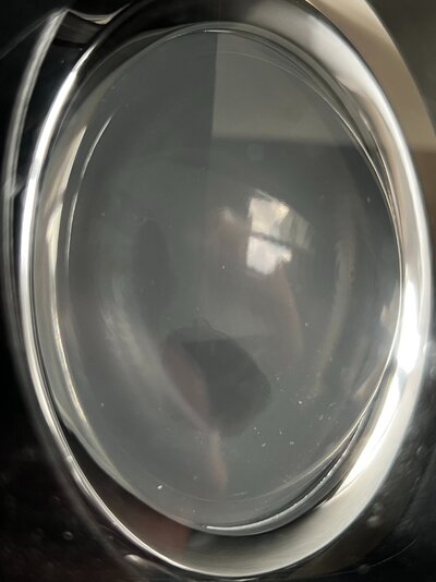

Mein Wägelchen befindet sich im wohlverdienten Winterschlaf und ich habe die Gelegenheit genutzt, die Scheinwerfer zu demontieren, weil ich sie zur Reflektorklinik schicken mag, da die Scheinwerfer eine immer schlechtere Lichtausbeute hatten.
Nun ist mir ein (original mit SAAB und nicht mit GM gelabelter) Scheinwerfer links zugelaufen, der in einem nahezu neuwertigen Zustand ist.
Die Linsen des neuen Exemplars sind glasklar, die bei den alten leicht milchig, wie ich beim direkten Vergleich gesehen habe. Ein langer, sehr weicher, steriler medizinischer Tupfer bestätigte, dass die Linse des alten Exemplars staubig ist.

Linse vom alten Scheinwerfer (mit langem Wattetupfer von innen stellenweise abgetupft)
Im Vergleich dazu der neue Scheinwerfer mit klarer Linse
