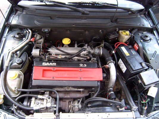

wg der Unterdruckschläuche - kann mir jemand die die zu prüfen/tauschen sind, auf dem Foto "ankreuzen"?:biggrin:
Danke!
Riesennano hat da leider auch ein paar Wasserschläuche und die KW-Gehäuse Entlüftung makiert
Den zur APC Anzeige bitte nur bis zur 2.Spritzwand, innen nie defekt und vielzuviel Arbeit

hm, welche wasserschläuche denn? und das letzte stück ab spritzwand zur apc-anzeige war bei mir recht ausgehärtet.. also garantieren möchte ich da nichts. :smile:

mit den schläuchen ist das so ne sache, bei mir haben die marder mal ganze arbeit geleistet da war dann nix mehr mit ladedruck...

Klar:rolleyes: - es sind - wenn ich Dich richtig verstehe - nur die 4mm Schläuche zu tauschen?
Dann werd ich mal die Längen der verbauten 4mm Schläuche abnehmen und entsprechend bestellen.

ist das der blau markierte - den habe ich nicht getauscht, ist aber etwas porös. da der in der wand verschwindet (der hängt mit an der T-Kupplung an die auch der Schlauch vom Bypassventil anschliesst) wie sollte ich den tauschen?
Um zu sehen wohin der blau markierte Schlauch führt, musst du die Abdeckung zum "Aquarium" entfernen.

Ja, das ist eigentlich ne Sache von Minuten aber nimm deinen Staubsauger und einen alten Lappen gleich mit.. :rolleyes:

also - hab auch den schlauch zur apc anzeige im aqaurium getauscht - is ja wirklich kein ding.
neben dem anschluss an der rückwand sitzt noch ein weisses röhrchen. da war eine abdeckkappe drauf - ist mir ins aquarium gefallen. zu vernachlässigen?
allerdings hab ich nicht schlecht gestaunt was sich da alles im aquarium tummelt! habt ihr ein paar tipps zur vorgehensweise?
hat das Aquarium einen eigenen wasserablauf?hab grad gelesen es gibt 2!
gibt es verschleissteile die man prüfen/tauschen sollte, wenn man da eh zugange ist?
Das ist noch ein Überbleibsel aus der Unterdruck - Tempomatzeit:biggrin:
