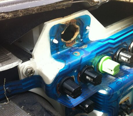

Heute hab ich eine unkonventionelle aber einfache Reparaturmethode für mein nicht funktionierendes linkes Tachobirnchen gefunden, die ich euch nicht vorenthalten möchte. :smile:
Ursache ist die im Laufe der Jahre nahezu völlig zerstörte Trägerfolie:

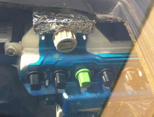

Dort habe ich ein Stück doppelte Alufolie wie folgt eingesetzt:

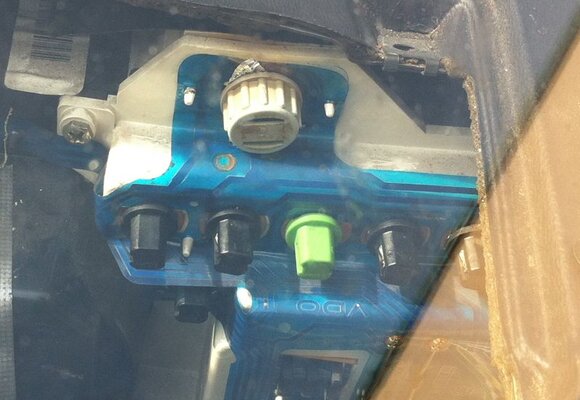

...und dann nach der Vierteldrehung die überstehende Alufolie entfernt. Funktioniert. :smile:

Leider nicht. Hat genau zwei Tage gehalten und bei jedem Schlagloch krachts im Radio (war ja klar). :frown:
Die Unterbrechung der Folie an dieser Stelle bewirkt übrigens auch, daß Aschenbecher-, Zigarettenanzünder- und Heizungsbeleuchtung dunkel bleiben (Radiobeleuchtung hängt da auch dran; daher kommt vermutlich das Knacken). Die beziehen alle ihren Saft über diese Leitung in der Folie. :mad: Im Moment überlege ich ein Kabel an die Schraube vom Dimmer anzuschliessen und die Birnchenfassung(en) auf externe Bestromung umzufrickeln. Ein anderer Tacho bzw. eine andere Tachofolie ist wohl auch keine Lösung. Ab 91 scheinen die alle Schrott zu sein. Oder hat jemand noch eine Idee, wie man die kaputte Folie remontieren könnte?
Hmm, die Folie selber ist ja schon durchtrennt und rollt sich auf. Worauf sollte das haften? Spätestens wenn die Halterung des Birnchens gedreht wird, dürfte alles wieder zerbröseln...
