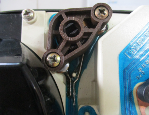

Man könnte wenn man wollte, eine passende LED nehmen, zwei Litzen anlöten, die elektrischen Kontakte ordentlich mit Isolierband isolieren, in die Öffnung stecken, mit ein wenig Klebeband oder plastischer Masse fixieren, die anderen Enden der Litze irgendwo passend mit der Armaturenbeleuchtung verbinden und voilà. Nicht hochprofessionell aber haltbar.
