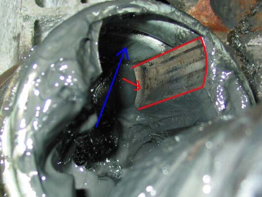

Zum inneren Gelenk der Antriebswelle:
ich konnte keinen Verschleiß fühlen oder sehen auf den Bahnen, auf denen die Tipodenrollen sich bewegen (rot gekennzeichneter Bereich im Bild). Am Ende der Bahn ist eine Stufe, aber die ist sicher so hingefräst. (roter Pfeil).
Heute Nacht fiel mir ein, dass Verschleiß auf der "roten" Bahn eigentlich nicht zu Unwucht führen würde, sondern nur zu Spiel beim Verdrehen (also Klacken beim Beschleunigen o.ä.). UNwucht könnte ihre Ursache wohl nur von Verschleiß an der blau markierten Fläche bekommen, auf der das Ende der Tripoden"stummel" laufen. Auf dem Bild sieht man aber nichts und ich kan mir auch nicht vorstellen, woher Verschleiss da kommen soll, weil die Tripodenstummel an dieser Fläche eigentlich nur geführt werden aber keine Belastung auftritt. (Ausser das Gelenk läuft trocken, aber dann sich die Tripodenrollenlager wohl schneller hinüber).
@der41kater, kannst du dazu was aus deiner Erfahrung sagen?

Ich grüsse Dich!
Das Foto ist Klasse!!! :00000449
Zeigt aber leider die Seite, welche beim Beschleunigen nicht belastet wird.
Einlaufspuren werden bei der der getriebenen Achse immer an der hinteren Lauffläche der Tripode erkennbar.
Ich gehe davon aus, daß ALLE Laufflächen kontrolliert wurden???
Und alles gerade und glatt???
Die Nadellager und Rollen der Tripode halten mehr aus, wie die Lauffläche des Gelenktopfes!!!
War wirklich alles glatt???
Fett war reichlich vorhanden, daher kein Veto...:)
Ich wollte, ich könnte die Karre sehen und fahren! Da wär sicherlich mehr drin!
Aber die Schmiede von Dir muß doch was sagen können!!!
Die Jungs sind doch keine gelernten Bäcker oder Metzger...oder doch???

danke der41kater für deinen weiteren Support.
Ja, du hast recht, das ist genau die Fläche, die nicht belastet wird. Leider konnte ich die andere Seite nicht fotographieren.
Ich habe aber alle 3 belasteten Flächen befühlt und ich konnte an keiner eine Mulde feststellen.
Meine These steht aber immer noch, dass selbst wenn die Auflagefläche der Rollen im Topf ausgeschlagen sind, das sich doch eher in einem Klacken beim BEschleunigen/Gas weg nehmen äußern dürfte und nicht in Unwucht, weil Unwucht entsteht doch eigentlich erst, wenn irgendwelche Massen "außermitig" laufen, oder? Also wenn die Fläche, die mit dem blauen Pfeil markiert ist, Verschleiß hat.
