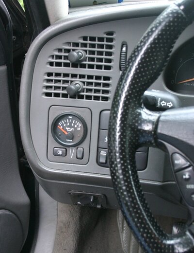

mein finaler Einbauort der Öldruckanzeige
Da ich die Einbauvariante mittels Konsole an der A-Säule mehr als bescheiden fand, habe ich das wieder zurückgebaut.
Ich habe die von mir bereits erwähnte Position im Lichtschalter realisiert.
Ein Lichtschalter im Kniebrett übernimmt nur noch die Funktionen des Lichtschaltens. Der Dimmer und die Nebelrückleuchte wird an der Stelle wie gehabt betätigt, nur daß eben die "Uhr" drüber ist.
So sieht das ganze jetzt aus:
Das "Ausgefranste" am unteren Schalter sieht in Wirklichkeit nicht so aus.
saubere lösung, wobei man natürlich diese art von instrumenten immer in der mitte suchen wird ...
...wobei es da im 9-5 nicht wirklich geeignete Einbauorte zu finden gibt.
Einzige was mir dazu einfällt sind diese flachen Leuchtbalken die man unten in/vor die Instrumente setzen kann. Ist ja so oder so nur eine qualitative Anzeige. Macht man ja gerne für Nachrüst-PDCs. Ob das schön aussieht ist dann immer noch eine andere Frage. Aber er wäre im Sichtbereich.
Ja, ablesen ist kein Problem, aber wie gut wird man darauf aufmerksam, wenn was nicht stimmt. Na ja, da müsste man vermutlich einen Mikrocontroller mit Druck und Drehzahl füttern und anhand einer hinterlegten Kurve dann einen Alarm generieren.
