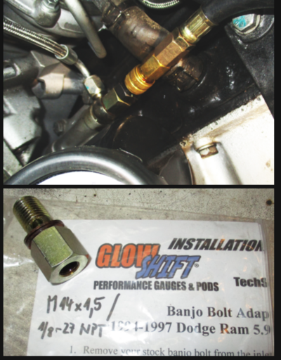

Also das ich dich richtig verstehe, Hauptsache es passt an den M14? Anschluss ran wo das Banjo der Rücklaufleitung ist?
Sprich die Rücklaufleitung weg lassen und nur das öldruckmessgerät ran?
Was ist das für ein gewinde am Rücklauf?
M12 x1, 25 / M12 x 1,5 / M14 x 1,5?
Kann ich das irgendwo nachsehen?
Wenn ich morgen wieder zu Hause bin, kann ich nach den Gewindegrößen schauen.
Aber nein, den Ölkreislauf darfst du selbstverständlich nicht unterbrechen, das würde dir der Motor übelnehmen! Das Manometer wird nur an einen Abzweig angeschlossen.
Jedoch braucht man eine hohlschraube M14x1,5 auf 1/8 - 27 npt um die Ölleitung anzuschrauben bzw den Druck wie in dem Bild zu messen.
Diese ist nicht wirklich leicht zu finden, wenn doch bin ich über jeden Tipp dankbar
Die du im link verlinkt hast sind jedoch alle keine Hohlschrauben. Und genau so eine wird aber benötigt um die Ölleitung anzuzapfen für die Messung
Hier noch ein Bild wie die hohlschraube aussehen muss

Ja, sorry, nach deiner letzten PN hab ich meinen Irrtum auch bemerkt.
Damals hatte ich das Teil dort bei Glow Shift gekauft.
Alternativ, wenn heute die Beschaffung solch eines Adapters problematisch ist, könnte man den Anschluss des Manometers vielleicht mit einem zweiten Banjo-Anschluss über eine Doppel-Hohlschraube herstellen, jedoch hab ich gerade nicht genau vor Augen, ob die Platzverhältnisse das zulassen.
https://www.turbozentrum.de/Doppel-Hohlschraube
Oder man mimmt so einen und schaut, ob man das Manometer an den Dash-Anschluss adapiert kriegt
https://raceparts.cc/de/ATEC-Hohlschraube--M10x1-mit-JIC-Abgang.html
