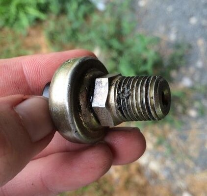

So, bzgl. demontieren des Schalters anbei mal ein Foto. Screenshot_18.jpg - Von vorn definitiv nicht zu demontieren (haben es mit 2 Personen, einer davon langjähriger Hobbyschrauber, probiert). Zumindest mit normalen, günstigen Maulschlüsseln kam man weder von vorn, noch von hinten oder von oben dran, aufgrund der Verbreiterung. Die Schlüssel sind eben auch Lang bei den Kopfgrößen.

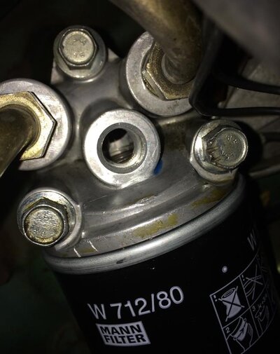

Hier das Ölfiltergehäuse: Screenshot_27.jpg . Die beiden Anschlüsse oben konnte man mit ziemlicher Fummelei vorher lockern (als der Kühlwasserschlauch vom Ausgleichsbehälter war) und hätte dann, wenn komplett demontiert, eventuell auch den Schalter irgendwie raus bekommen. Haben uns dann aber aus Abdichtungsgründen dazu entschieden, das ganze Ölfiltergehäuse zu demontieren, zu reinigen & mit neuer Dichtung wieder zu montieren. Gerade da vorher nicht genau bekannt war, wo es undicht war.

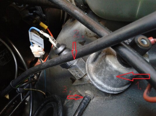

Die Lösung in meinem Cabrio aus 1990 ist da sehr angenehm :smile:
Pfeil 1 = Öldruckgeber / Pfeil 2 = Öldruckschalter / Pfeil 3 = Schlauch vom Ölfilterflansch
Der Block, in den die drei Teile geschraubt sind, sitzt auf der Fahrerseite zwischen Ausgleichsbehälter und "Ansaughutze" zum Luftfilter.
Ein unter Öldruck stehende Leitung vom Motor, der ja elastisch aufgehängt ist, zu einem festen Karosseriepunkt hätte ich an der Stelle so wirklich gern. Zumal sie dort ja wirklich unnötig ist, und bei mir in allen Autos Schalter und Geber zusammen in einem Gehäuse von der Bauform des bei Dir verbauten Gebers sitzen.
