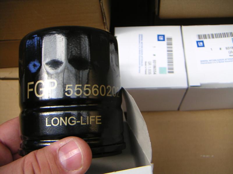

Was mir an den bequem bestellbaren SAAB/GM-Filtern nicht gefällt ist, daß GM hier mit Sicherheit genau die am billigsten einzukaufenden Filter verwenden wird und nicht die qualitativ besten.

GM baut sicherlich nicht die billigsten und schlechtesten Filter ein. Sonst wären Sie bei garantiefähigen Neuwagen sehr schnell in größere Schadenssummen involviert. Der lieferbare Originalfilter (selbstverständlich gibt es den, nur ist er halt jetzt schwarz statt blau) erfüllt die Herstellervorgaben Und ich habe bis jetzt nicht von Problemen in diesem Zusammenhang gehört, und solange ich das nicht höre, verwende ich das Teil. Und sehe auch keinen Sinn in der Suche nach etwas besserem.
Ich denke, daß es hierzu derzeit keiner minderwertigen Ölfilter bedarf.

A propos "nur eintüten", bei mir steht fett SAAB drauf.

Wodurch bittte wird hier irgend ein Allerweltsfilter zur 'originalen' ??? Weil SAAB auf dem Karton steht ?!?!?
SAAB selbst gibt ab MY '94 für alle (?) Modelle einen anderen Filter an und diesen für die älteren dann als NLS.
Aus welchem Grunde soll ein für die aktuellen 4Zyl. im 9-5 / 9-3 optimaler Ölfilter wirklich besser zu einem B202 passen, als z.B. jener von einem Mittachziger E30? (auf das Bspl. jetzt bitte nicht festnageln!)
Solange wir hier keine echten Daten haben, bleibt es wohl leider wirklich Glaubenssache.
