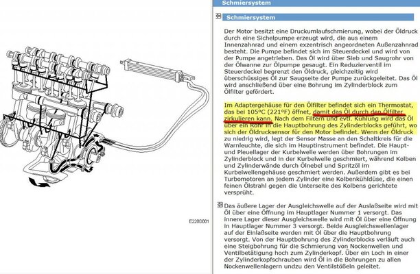

Ich gehe von Temperaturen aus bei denen das Öl ganz leicht aus dem Stutzen dampft
Auuserdem danke, mit Deiner Aussage kann ich was anfangen. Das focussiert auf die Pumpe. Die Lager sind danach dran.
Welches Öl hast Du drin?
Je nach Verfügbarkeit Mobil 1 0W40 oder (aktuell) Aral Super Tronic 0W40
