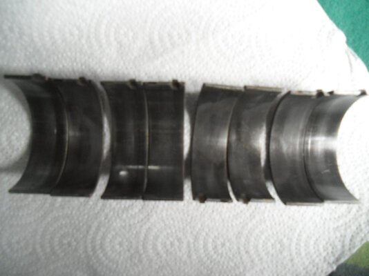

Diese Pleuellager sind spiegelglatt. Keine Riefen.

Diese Pleuellager sind riefig und vollkommen defekt. Ein Zapfen ist riefig an der Kw.
Gibt aber dennoch ein Tragbild ab. Fährt heute noch, ohne die Kw aus zu bauen und schleifen zu lassen.

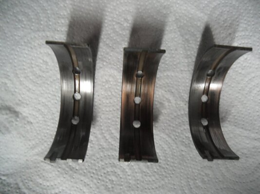

So! Die Pleuellager sind getauscht, die Hauptlager soweit es ging auch Siehe Fotos).
Zustand der Kurbelwelle für die Laufleistung gut, Zapfen hat keine fühlbaren Riefen.
Zu den Pleuellagern: Tragbild ist sichtbar aber nicht fühlbar, erstaunlich gut, wurde anders erwartet.
Zu den Hauptlagern: Man sieht die unteren Lager 2, 3, 4.
Die oberen Lager raus zu schieben oder zu drehen und auf gleiche Weise wieder neu zu montieren,
haben wir uns dann doch nicht so ganz "getraut" (diesmal).
Hauptlast liegt eh auf den unteren Lagern und von daher mal drauf hoffen das die noch ok. sind.
Lager 3, Bildmitte, ist schön gleichmäßig abgelaufen.
Alle drei haben leicht fühlbare Längsriefen, die Welle allerdings nicht.

Das 3.Lager, das in der, Mitte lief auf der Notlaufschicht, das ist fertig, will Dir ja keine Angst machen, die obere Hälfte wird nicht besser aussehen.
Na, da hast`e Glück gehabt. Sonst wär die nächste fahrt, die Letzte fahrt zum Wiederverwerter geworden.
Jedenfalls sieht das alles nach "gleitend in Öl aus". Und an deinem 3. Hauptlager ging der Öldruck flöten. Und in der Summe, ausgelutschte Ölpumpe, zugesetztes Sieb, dadurch aufgebrauchte Gleitlager & mit zunehmenden Alter vernachlässigte Ölwechsel gibt es sonst einen Knall und ab in den Hochofen.:rolleyes:
Das obere 3. Hauptlager ist dem unteren identisch. Aber für das erste mal hast`e gute Arbeit geleistet.

Genau bis jetzt - sahen aber alle gut aus bis auf das Obere von Nr.3. Das war leicht angeriffen.
Die Kurbelwellenzapfen sehen übrigens auch gut aus soweit -

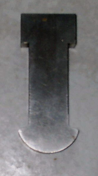

Hier mal ein Photo vom oberen Gesenk zum fertigen von Gleitlagerschalen.
Bei bedarf gerne zu versenden:smile::smile::eek:
