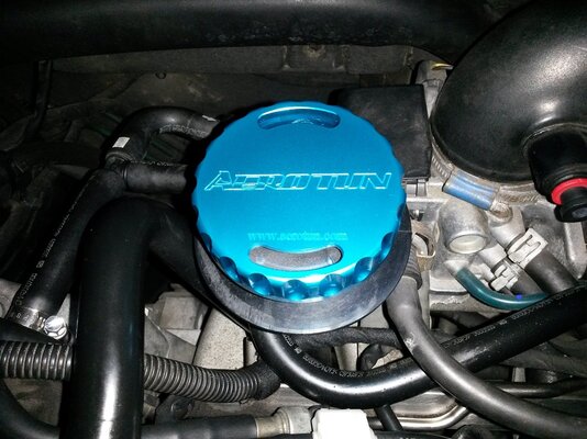

(OT (da nur Optik) @GSUS:
Wo hast du den diesen schicken Ölpeilstabdeckel her? Nur blau lackiert oder aus Alu?)
@all:
Sind die Peilstäbe innerhalb eines Baujahres zwischen B235R und B235E gleich? Ist ja eigentlich der gleiche Motor (abgesehen von Ventilen, Turbo, Cobra), richtig?

Sieht auf den ersten, unscharfen Bilck nach Taliaferro aus
@all:
Hallo, sorry, hab ich überlesen gehabt.
Ist von aerotun.com.
Entspricht dem skandix 1043878.
Ist aber der totale Unsinn, weil er natürlich sehr schnell sehr heiß wird.
Optisch aber gut.
Ich fahre mittlerweile wieder einen gelben Kunststoffdeckel.
Grüße
Vielen Dank für den link und v.a. den Hitzehinweise - sehr hilfreicher Geldspartipp :)
