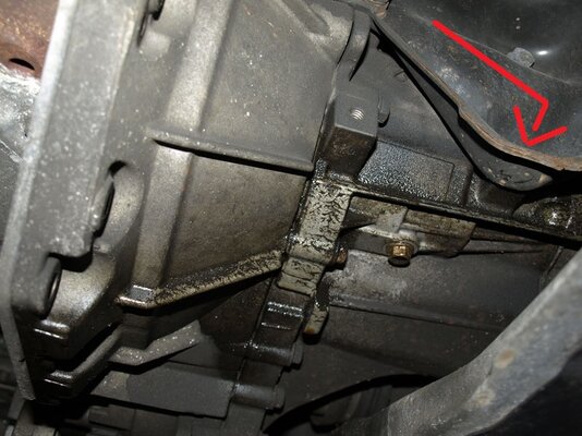

Moin,
seit einigen Tagen bemerke ich zunehmend Ölflecken unter meinem Saab. Heute war es trocken und da konnte ich mal ein bisi drunter krauchen und nach der Ursache forschen. Ohne es wirklich zu wissen tippe ich auf das getriebe. Bitte schaut Euch die Fotos an und vielleicht kann mir jemand sagen...
a) ob ich richtig liege
b) warum das passiert
c) was man dagegen machen kann und muss
d) was schlimmstenfalls passiert wenn ich mit der Behebung zu lange warte
Der Link jeweils unter dem Bild öffnet noch eine größere Version des Fotos.
Tausend Dank für Eure Hilfe!

Habe diesen alten Fred mal ausgegraben weil Bilder des Zustand sehr ähnlich
Zur Geschichte: 2j leichter ölverlust, überall gesucht, geschaut, gereinigt u nachgedichtet.
Kupplung sollte nun neu, Getriebe raus, abgelegt wie gewohnt
plötzlich eine ölpfütze.......nicht schlecht gestaunt, jahrelange suche und durch so einen Zufall, das problem gefunden.
wer auch immer hat einen unauffälligen, jedoch geringfügig längeren bolzen verschraubt, getriebe wandt war durchstoßen.

das war schon fast in vergessenheit geraten....kam mir nur wieder in dem sinn....wollte einfach berichtet haben.
wenn das kein 2,3 l Getriebe wäre hätte sich das unser matt verschrauben können....;-)
Getriebe selbst ist absolut top, bolzen mit dichmasse rein und gut ist...;-)
also sucht noch jemand ein derartiges getriebe......abholen kostet nichts.......sonst ab in den container!!
