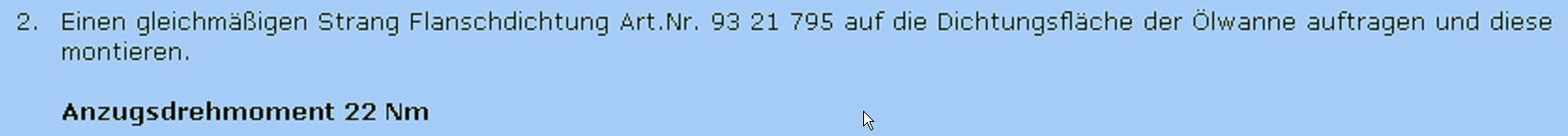

Desdewegen habe ich mir dann eine Dichtung selbst geschnitzt, dann war es dicht. Und ich hatte Glück, an beiden Motoren nur klassische 6kant Schrauben.sich beim Einfädeln nicht die zuvor aufgetragene Dichtmasse runter zu schieben.

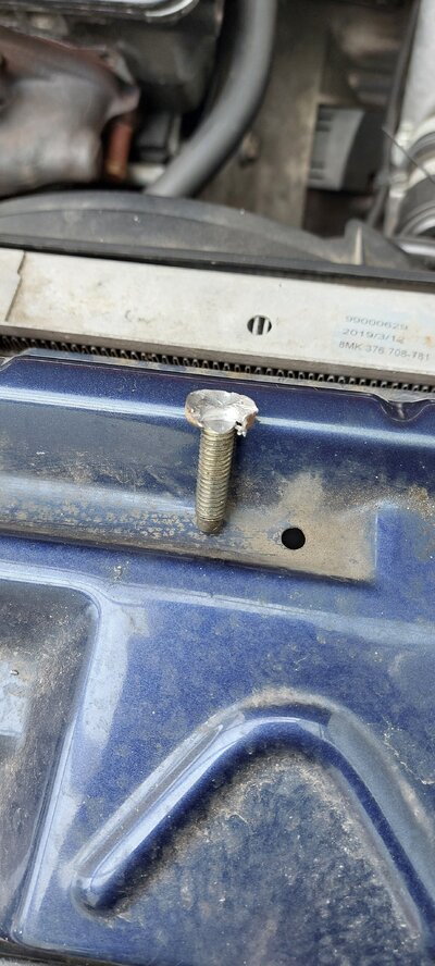

Ich habe aber die Zwischenwelle nicht ausgebaut, angegrabbelte Torx wären so nicht raus zu bekommen. Motor muß auch auf Riemenseite angehoben werden, dazu müssen die Halterungen gelöst/entfernt werden, schee is was anderes
