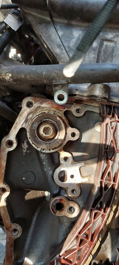

Once again. Heureka!
War kurz davor aus der Karre nen B206 zu machen...
Da bin ich dran. Wieder seit ner Stunde, denn die AGW gehen nicht raus.
Ok. Schraube ist raus und muss jetzt wieder mit Drehmoment festgezogen werden.

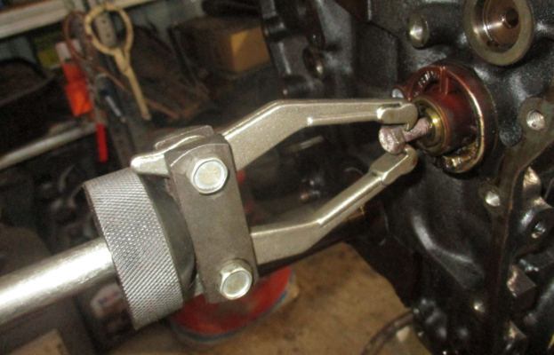

Das neue Kettenrad im Schraubstock einzuspannen missfällt mir.
Wie machst du das?
Alte Kette drumwickeln und deren Enden mit Wasserpumpenzange halten - das reicht immer.
Nicht das Kettenrad einspannen, die AGW
Nachdem der Auslass dann doch relativ gut ging.
Führt der Einlass nun dazu, dass die Kiste notgedrungen ein B206 wird.
Ahh, wie immer zu negativ gedacht. Das Teil gibt es neu für 7,40€...
Wenn ich also in den nächsten drei Tagen diese AGW rauskriege, darf er weiter B204 bleiben... Geilo!
