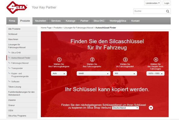

Habe eben mal bei Silca auf der Home-Page recherchiert und das gefunden:
Es scheint also überhaupt kein Problem zu sein, die Schlüssel auch von Silca zu bekommen .... ok, allerdings ohne Saab-Schriftzug.

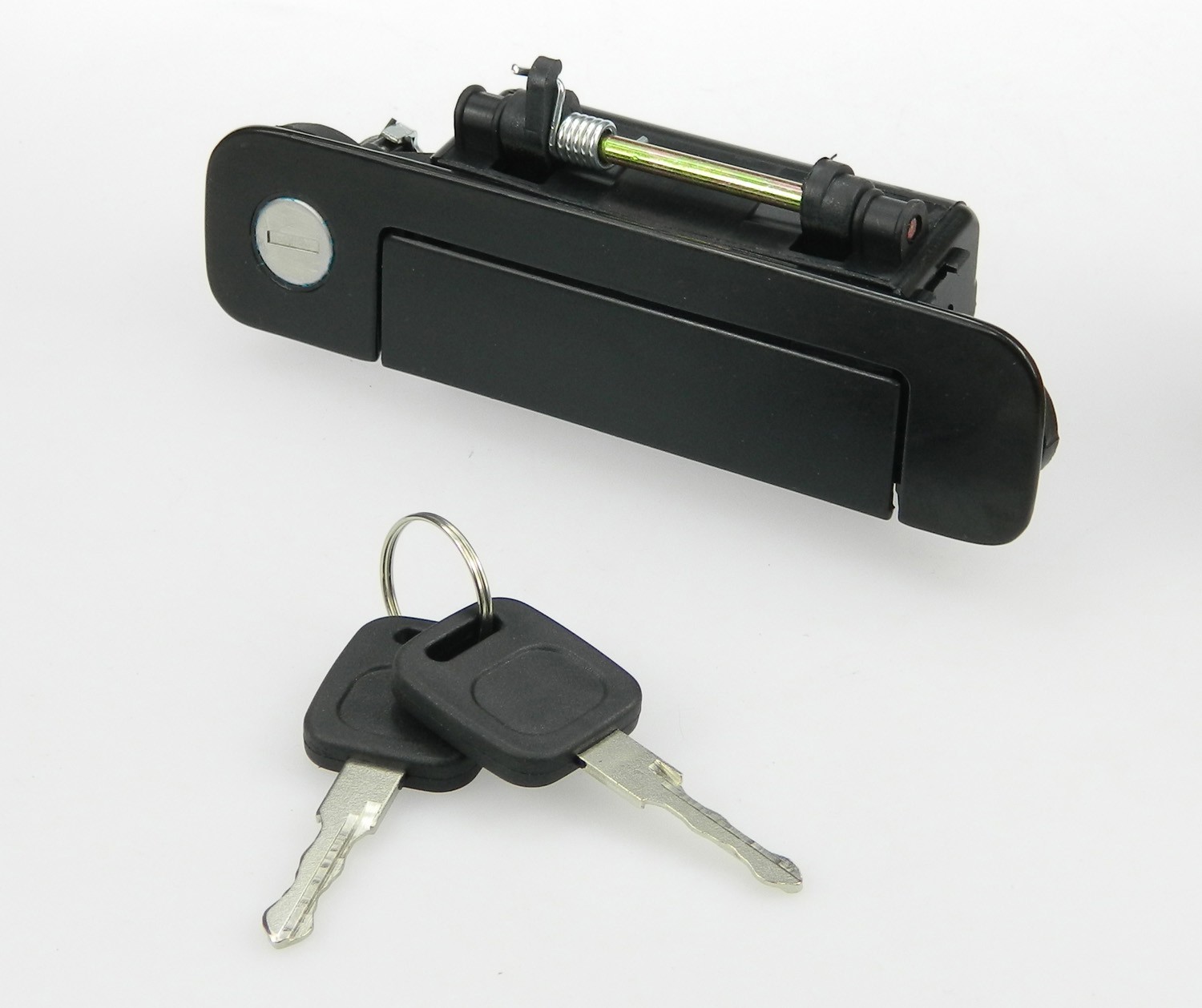

Ah ja, der Schlüssel war (glaube ich) ein Audi 100 C3 Schlüssel
https://www.stwtuning.de/documents/image/43/43914/HNI-443837206F-0-0.JPG
Das waere das HA Profil (die Vertiefungen sind flach), das von mir genannte HV Profil hat die Rillen zumindest optisch dem SAAB Schluessel viel aehnlicher. Sicher ?
Nee, 100% nicht, aber der obere Kunststoff Teil ist wie im Bild

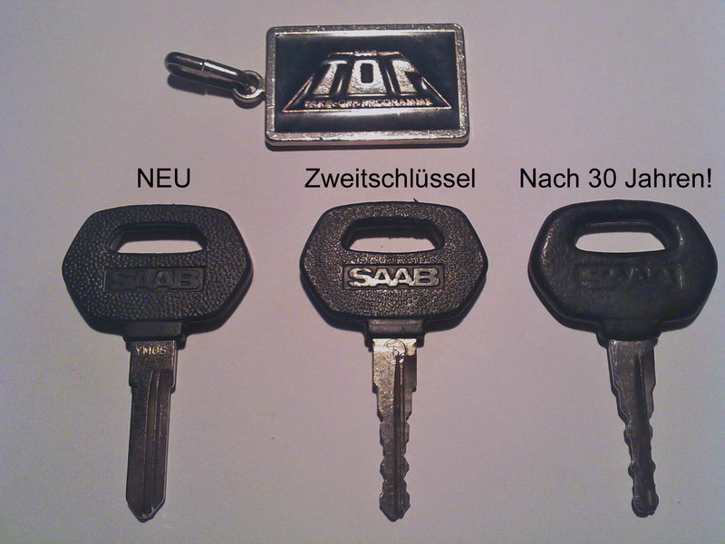

Nach dem Lesen dieses Themas hier hab ich mir mal meinen Schlüssel angesehen.
Ich glaube, es wurde langsam Zeit für einen neuen:
Die Evolution eines SAAB-Schlüssels :eek:
Den neuen gab es auf dem SAAB-Teilemarkt in Ooij/NL
(siehe hier: http://www.saab-cars.de/threads/saab-teilemarkt-am-8-10-16-in-ooij-vom-saab-club-nl.60643/)
für 8,50€, einen guten Schlüsselgraveur gibt es bei uns in der Firma.
Dann will ich mal hoffen, das die alten Zylinder den neuen auch mögen ;-)
Wenn man zum Kopieren nur eine Vorlage hat, wie sie ganz recht angezeigt wird, dann sollte man das wohl lassen:rolleyes:. Von dem Ersatzschlüssel (mittig) kann das ja noch ganz gut funktionieren.
Das kann nicht nur funktionieren, sondern von dem Ersatzschlüssel funktioniert das. Der Schlüsseldienstmann muss sein Handwerk halt auch beherrschen. Im übrigen, und das wurde hier auch schon gesagt, das bzw. die Schlösser sind auch nicht mehr jungfräulich. Es ist z.B. durchaus möglich, dass man zwischen Fahrer- und Beifahrertür einen Unterschied feststellt. Das gilt auch für Schlüssel von Saab, die ja laut Code dann absolut richtig sein müssen (wurde hier auch schon erwähnt). Bei hakeligem Verhalten kann schon leichtes Kanten nehmen am neuen Schlüssel helfen.
natürlich wurde der Zweitschlüssel kopiert! Hat prima geklappt, der neue funktioniert überall gut.
So eine Aktion sollte man wohl nur etwas früher durchführen :flute:
Der neue wird aber als Reserveschlüssel zurück gelegt. Damit ich auch in
Zukunft eine gute Kopiervorlage habe.
