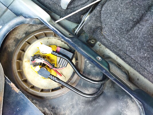

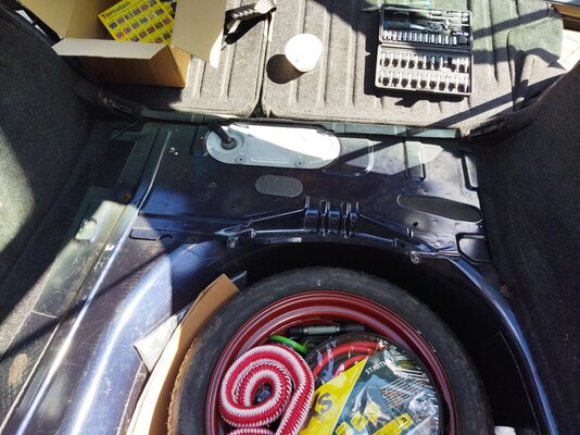

Wenn du dir das zutraust, dann kannst du ja mal den Kofferraumboden rausnehmen (2 Schrauben T25) und noch hinten rausziehen, dann damit man leichter rankommt die schwarze Aluleiste mit den gebogenen Enden, die am Übergang zu den Sitzen ist (3 Schrauben T25) und dann müsstest du den ovalen Deckel vor dir haben (2 Schrauben 5mm Inbus, hier nur um 90° drehen), der den Zugang zur Benzinpumpe abdeckt. Dann einfach mal ein Bild machen wie es darunter aussieht.
