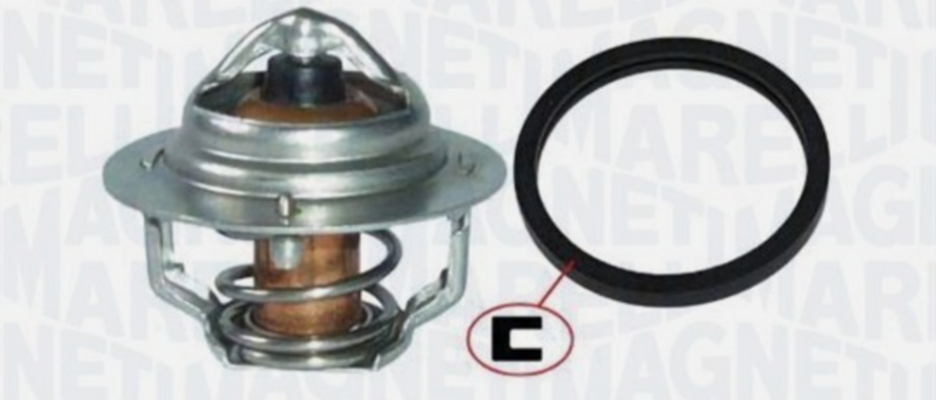

Das sollte deine Frage Allerdings liegen den Thermostaten meist nicht passende Dichtungen bei. Die richtige wird über den Rand des Thermostaten gezogen und passt in den Ausschnitt in der Ansaugbrücke. Da ist dann Gummi unter und über dem Rand .

So muss die Dichtung aussehen , U - förmig.

Vielen Dank! Das klärt die Sache auf; das Gummi ist einfach nicht richtig. Nächstes Mal bin ich aber sehr vorsichtig beim Festziehen!

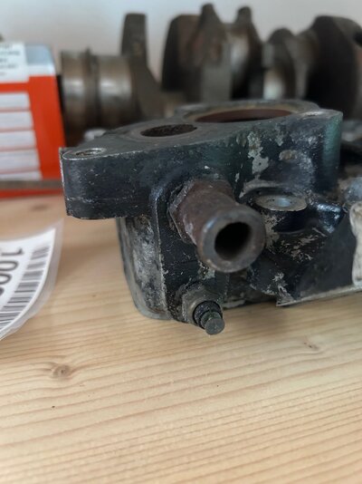

Der Fühler sitzt unterhalb des Thermostatgehäuses in der Ansaugbrücke (s. u).

Das Kabel unten ist original rot und steckt auf dem Öldruck Schalter . Von da unten kommt auch das Kabel für den Temperaturfühler, das braun ist.
Anschluß und Kabel gefunden! Es ist das Kabel, das ich in Verdacht hatte. Und die Anzeige zeigt an. Motor im Stand laufengelassen, Thermostat machte wie vorgesehen auf. Leider gibt es zwei Probleme: Es tropft ziemlich kräftig unterhalb von der Wasserpumpe. Ich habe mich von allen Seiten verrenkt, konnte die Quelle nicht finden, weil das untere Schutzblech im Weg ist. Es kann das Gummirohr zwischen Pumpe und Kühler sein, das ein Loch hat. Das Leck ist nicht bei den Anschlüssen, und direkt aus der Pumpe kommt es auch nicht. Nach weiterem Laufen ging die Temperaturanzeige hoch, etwa halbwegs zwischen normal und Rot, da fing es auch in dem Ausgleichsbehälter zu kochen an. Mit höherer Drehzahl ging es leicht wieder zurück, aber nicht viel. An der verlorenen Wassermenge kann es nicht liegen, es waren gerade 200ml. Was kann es denn sein?

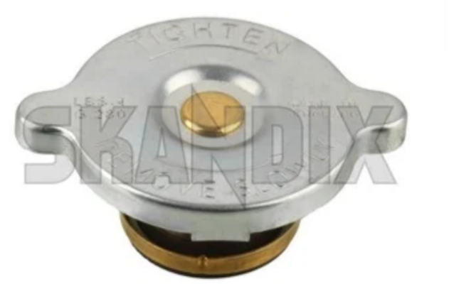

Dann ist da wohl der falsche Deckel auf dem Ausgleichsbehälter. Der sollte nicht genauso in der "flachen" Ausführung wie der vom Kühler sein, sondern mit so einem federbelasteten Dichtungsteller, der sich so aus dem Kopf um ca. 3cm bewegen lässt. Hatte ich im verlinkten Thread vor Jahren auch schonmal geschrieben.
https://saab-cars.de/threads/kuehlwassersystem-v4.42388/post-894523
Am Kühler: Deckel ohne Federteller.
Am Ausgleichsbehälter: Deckel mit Federbelastetem Teller, ca. 3cm lange Feder (aus dem Kopf geschätzt).

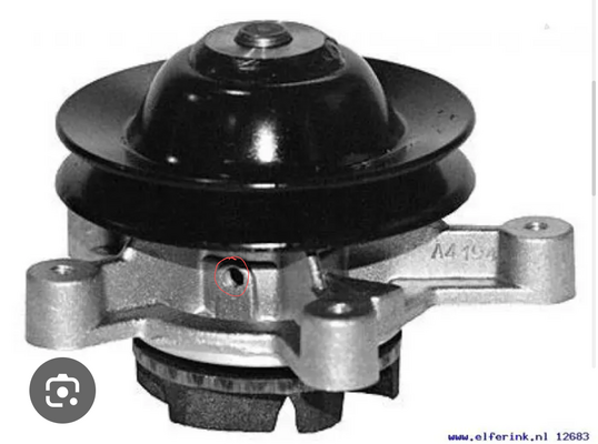

Unten an der Wasserpumpe gibt's ein Loch , das so genannte Leckloch. Wenn es da raussuppt ist die Pumpe hin oder kurz davor.

Oben: Decke Kühler. Unten: Deckel Ausgleichsbehälter
