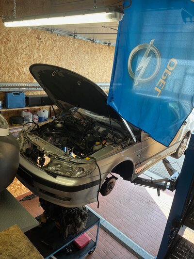

Projekt 2,Motor-swap, 235R >205E
Vielen Dank für eure Tips und Bemühungen, ich gebe noch nicht auf, bin aber leider nahe dran!

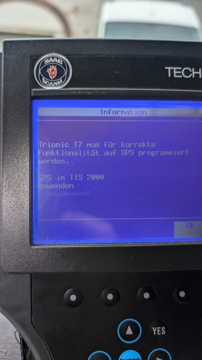

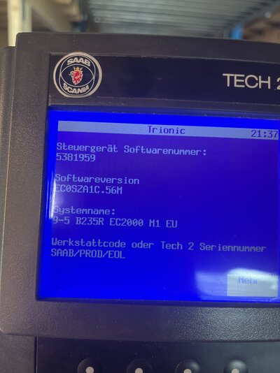

Auto fährt, zieht gut durch ohne zu ruckeln, zurzeit ist ein Originales Steuergerät 230ps 2001 Schalter verbaut , was aber nicht drin bleiben kann!
Es harmoniert auch nicht mit der Vin im Dice, mit folgender Meldung , siehe Bild

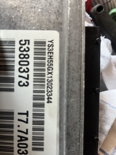

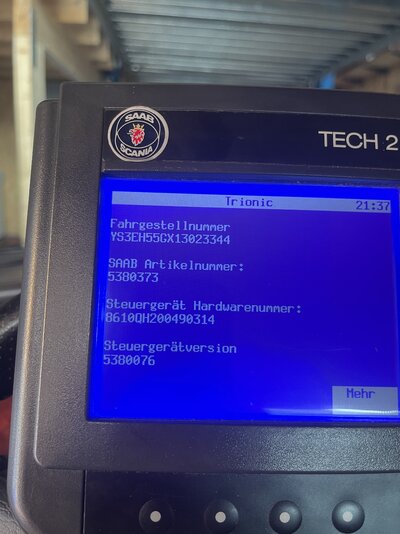

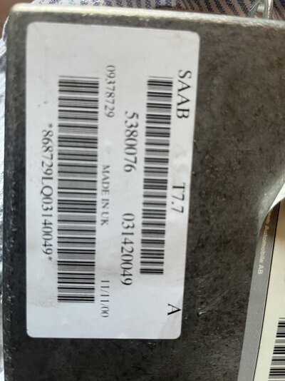

Frage , könnte morgen ein Originales Steuergerät bekommen, eventuell für immer, von einem 2000 Kombi mit 230Ps
Mit der Vin Nummer YS3EH55G6Y3058795
Meine Originale 2.0l Vin ist
YS3EF48C3X3024417
Welche Vin muss ich ins Dice schreiben das es passt?
Verstehe es noch nicht so ganz!
Die Aufschlüsselung der Vin habe ich mir angesehen, aber auf welche Stellen der Vin kommt es an!
Könnte ich zb
YS3EF48G3Y3024417 ins Dice schreiben?
Würde das dann funktionieren?
Gruß Mark
