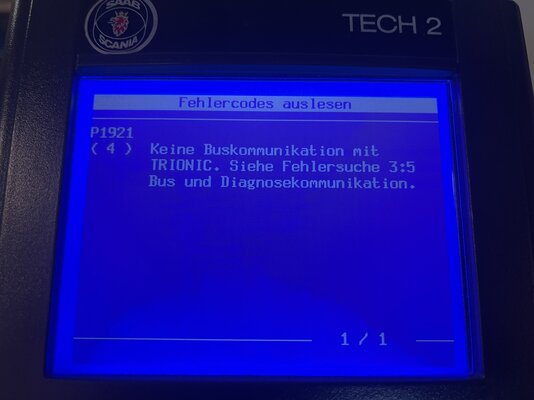

Moin, etwas habe ich noch vergessen zu erwähnen, hatte noch einen Fehlercode P1921
Ich schaue mir heute mal den Kabelbaum genauer an!

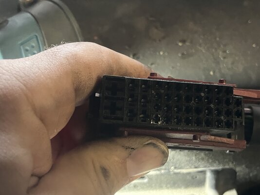

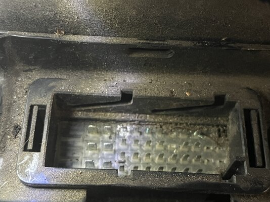

Hallo zusammen, es Auto läuft, bin glücklich, 2 Fehler waren vorhanden, einmal ein korrodierter PIN an der Steckverbindung an der Spritzwand hinter der Drosselklappe, und einmal eine nicht festgeschraubte Masseverbindung am Thermostatgehäuse, was natürlich meine Schuld war!😡

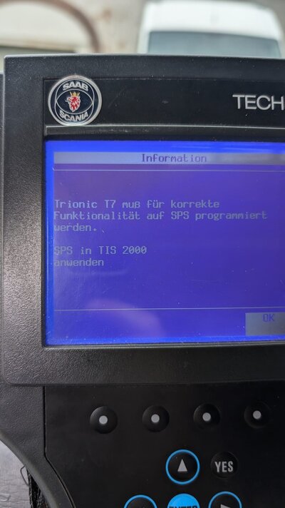

Auto fährt, zieht gut durch ohne zu ruckeln, zurzeit ist ein Originales Steuergerät 230ps 2001 Schalter verbaut , was aber nicht drin bleiben kann!
Es harmoniert auch nicht mit der Vin im Dice, mit folgender Meldung , siehe Bild

Die Masseverbindung am Thermostatgehäuse ist echt fies. Wenn das vorher noch nicht jemand gehabt hat, sucht sich die freie Werkstatt den Wolf.
Glückwunsch das er wieder läuft. Der Rest wird dann auch noch.
