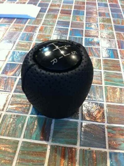

So jetzt habe Ich den alten Schaltknauf selber mit neuem Leder bezogen.
Cool!
Bei meinem hat sich auch schon das Leder ziemlich abgenutzt / abgelöst. Wie bekommt man den ab? Und wie geht das mit neu beziehen?
Danke & Gruß,
Erik
Hallo erik,
ganz einfach geht es. Ich habe ein bisschen daran gezogen und gedreht, dann ging der Schaltknauf ohne die innere weise Halterung ab. Unten fällt noch der innere Ring ab
Das Leder an den Nähten auseinander schneiden, Schablone erstellen und das neue Leder ausschneiden. Ich habe das einem Schneider gegeben um es zu Nähen.
Den Lederbezug dann vorsichtig über den Schaltknauf gezogen, darauf achten das die Nähte in der Spalt vom Knauf kommen, oben und unten in der Innenseite geklebt und dann wieder über die Halterung gezogen. Den unteren ring wieder rein geschoben und die Kappe oben mit Epoxidkleber wieder angebracht.

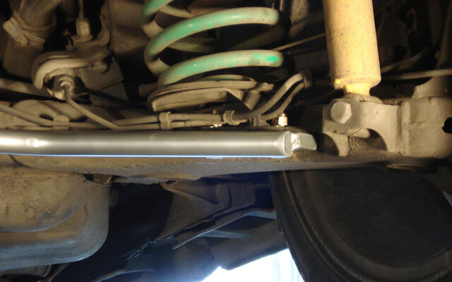

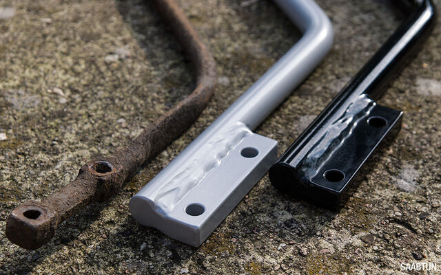

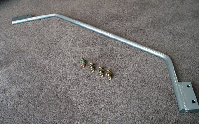

Da der hintere Stabilisator fast durchgerostet ist habe Ich jetzt nach ersatz gesucht.
Bei einem Engländer in der Bucht habe Ich einen 22mm Heck Stabilisator gefunden und gekauft.
$_57.jpg $_50.jpg $_59.jpg $_57.jpg $_50.jpg $_59.jpg $_57.jpg $_50.jpg $_59.jpg

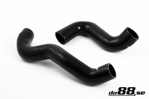

Des weiteren hat mir die Werkstatt mitgeteilt beim letzten Service das der eine Schlauch der vom LLK zum Turbolader geht einen riss hat.
Ich habe jetzt welche aus Schweden besorgt.

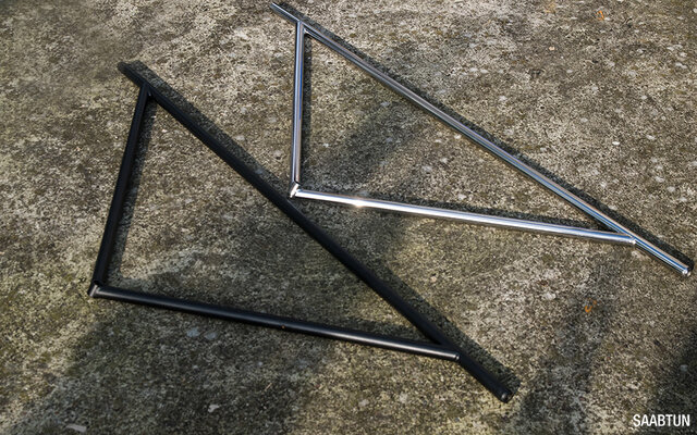

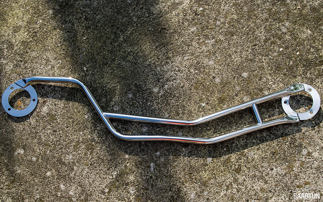

Jetzt hatte Ich eine längere Unterhaltung mit dem Engländer der macht auch noch andere Teile .

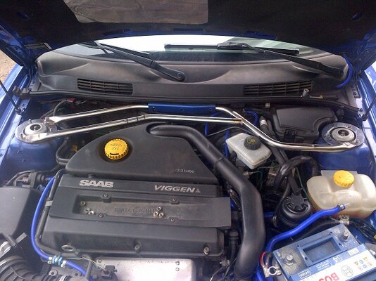

Front strut brace
Rear 3 point brace22mm ARB6-Point Subframe brace
2,5" Intake pipe
Abbott/Hirsch Turbo pipe
Hirsch Copy Exhaust 2,75" oder 3"
Dann hat er auch noch zig Sätze Hirsch Felgen in 17" und 18"
